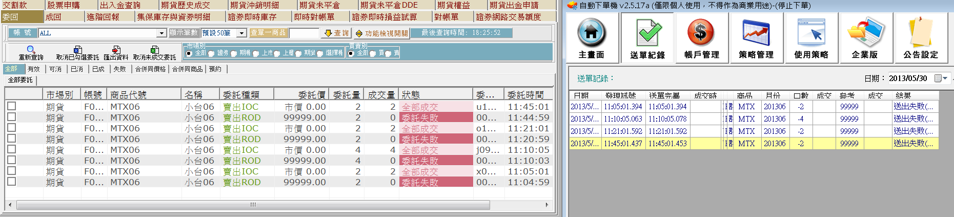

大家好,在下原本是用MC接凱衛的內建下單機來下單
最近想來試試看下單大師,但卻遇到一個很奇特的問題....@.@
這禮拜開始用下單大師的模擬單測試丟單狀況,下單大師的模擬單可以設定成丟芭樂價(買單0.01 賣單99999)的委託單,讓使用者確認下單機的確可以丟單到市場上。
左圖的那四筆"掛99999","委託失敗"的單子 就是下單大師丟出的模擬單
(順利成交的那四筆是由凱衛下單機丟出的)
而我有疑問的是,為什麼在下單大師的"送單紀錄"裡的丟單時間,居然會晚於期貨商軟體裡的委託時間!!??
以左圖第一筆交易來說,下單大師送單完畢的時間是11:05:01.394 ,而券商軟體裡回報的該筆委託時間居然是11:04:59 !!!???
(ps.而且這是一個20分k的策略,策略設定是在k棒結束時才會有進場訊號,也就是這個訊號與委託 照理都應該要出現在11:05:00 之後才合理.....)
這....這實在是太神奇了...Orz...
這筆委託是做了時光機嗎? XD"
我的PC每天都會用NTP clock線上校時軟體 確認時間正確性,也跟旁邊的同事確認過時間,我想我的電腦的時間應該是對的....
所以難道會是期貨商沒有進行時間校正嗎? @.@.....
不知道有沒有前輩之前有遇過類似的問題,煩請幫在下解惑一下^^"

時間校正有做固然對~但~
1. 多久做一次?  也就是 時間校正 只保證  校正那個moment的狀況
2. 校正機的校正動作  是校正   校正機從網路上拿來的資訊 與 電腦主機裡的時鐘  在那個瞬間 一致
而 你需要 時間正確的軟體 必須要 “隨時不斷的”拿 主機所提供的時間才行    也就是
   2.1 如果大大要校正的軟體 是自己從網路上取得伺服器上的時間 則 校正時間 或許沒有用
   2.2 如果大大要校正的軟體 只在打開軟體的時候 取得主機的時間 一次 之後就自己跑時間  則校正也沒用
但要離清哪個環節出問題  最好是可以問得到 瞭解軟體是怎麼寫的 的技術人員~ 不然就是
降低單一主機同時跑多個程式的loading  並 提高 時間校正的頻率~
以上提供參考
