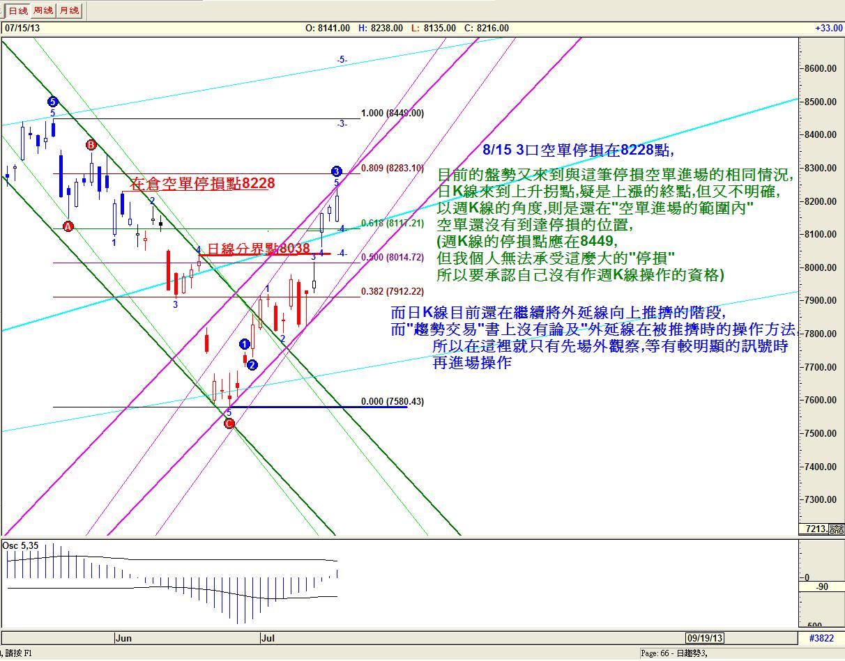

不出所料,3口空單果然被停損出場,一下子就有117800元飛了,
這次操作上的錯誤,個人正在認真的檢討,
作日線操作,不能再去看週線的"下單點位"
今後要專一在日線的趨勢線變化上,希望能有較好的成績出現,加油!
07/15-02
07/15-02
07/15-EX
07/15-EX

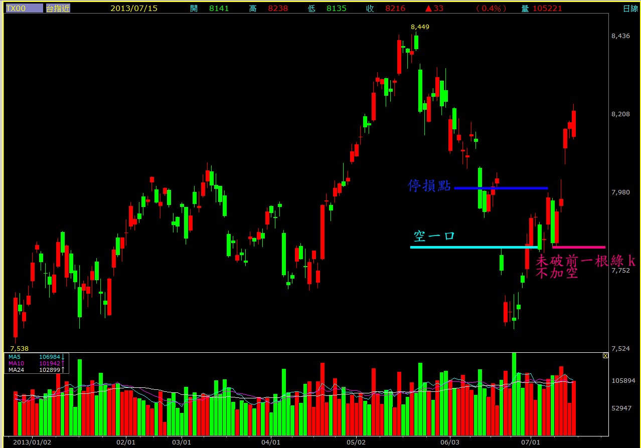

本帖最後由 richdad 於 13-7-15 21:23 編輯
有時候黃金比例~不一定會到來~
放空逆勢加碼~似乎好像有攤平的味道
如果真的要賭a波但又有可能被b波掃停損~就等不到c波~
到時c波就信心不足了(如果換是我的話)又不敢再空下去
如果真的放空逆勢加碼,會不會在紅k被綠k向下突破,如果二次要加碼綠k未突破前面綠k就不加碼,比較安全~
謝謝007大~讓我上了一堂昂貴的課
neal + 1 感謝分享
clemens0922 + 1
 樓主| 發表於 13-7-16 07:23 | 顯示全部樓層
richdad 發表於 13-7-15 21:11
有時候黃金比例~不一定會到來~
放空逆勢加碼~似乎好像有攤平的味道
如果真的要賭a波但又有可能被b波掃停損~ ...
您這應該已經不是"逆勢下單"的思維?而是順勢加碼的做法,我的加碼也是用"順勢加碼法"---也就是贏了錢才加碼,
但這一次的"3口空單"情況不同,
我這3口空單是在"周線空單下單區"所下的空單,
但是我又沒有用"趨勢交易"一書種所引導的"停損點8449點"的氣魄,
在這種情況下,用周線的下單條件,而用了日線的停損條件,在"時序"交混的情況下,遭到"停損出場"的命運,
所以才引發了我去推研"時序混搭"是個"錯誤"的問題,
謝謝您的腦力激盪!
