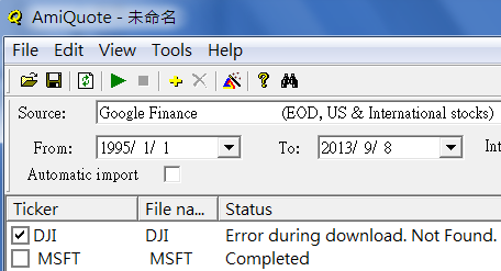

AmiQuote 是 AmiBroker 的資料下載器, 以下的教學..相信大部份的人..都可以輕鬆上手..

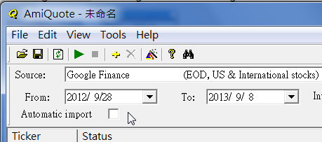

1) 首先選擇您所須的資訊源(Source), 例如 Google Finance,
還有 Automatic Import 不打勾
設定下載資料之起止日期, 例如 2012/09/28 到 2013/09/08

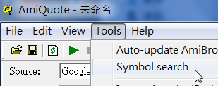

2) 找找想要下載的資料符號名稱(Symbol)
例如, 美國道瓊工業指數(DJI), 美國微軟公司(MSFT)

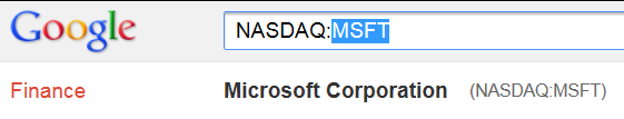

輸入 MSFT 按下 Enter 之後就會出現正式的資料符號名稱 NASDAQ:MSFT

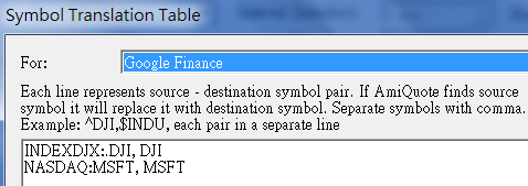

接著,若是不想要落落長的符號名稱, 於是就要令 AmiQuote 幫您轉換一下
在 Symbol Translation Table 裡要做兩件事:
1) For: 選定要轉換名稱的資訊源, 本文是 Google Finance
2) 用逐列設定的方式, 輸入 來源名, 對應名 兩個欄位
這裡輸入的是
INDEXDJX:DJI, DJI
NASDAQ:MSFT, MSFT
(上列名稱由資料提供者制定,因此可能改變)

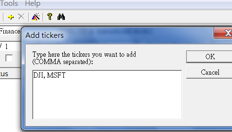

再來回到 AmiQuote 主表單, 按下 [十字型] 工具鈕 = Add tickers
這裡的 tickers 中文意思就是 [資料符號名稱]
我們輸入的是轉換後的名稱 DJI, MSFT (這樣的名稱是不是簡潔多了)
接著就是最終目的 = 下載資料..按下 [向右箭頭] Start download (開始下載)
DJI  = Error during download = 下載中發生錯誤 (原因是 Google 不願意再提供免費的 DJI 歷史資料)
MSFT = Completed = 完成
到 AmiQuote 存檔用資料夾看一看..
主檔名 MSFT(171KB) = 確實有下載到資料
主檔名 DJI(1KB) = 沒有資料

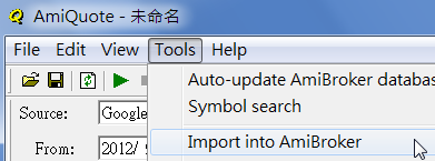

由於沒有將 Automatic Import 打勾..
因此可以等到想要將資料正式匯入 AmiBroker 時..
先執行 AmiBroker
後執行 AmiQuote -> Tool -> Import into AmiBroker 即可將資料匯入 AmiBroker
以上..

 樓主| 發表於 13-9-8 23:02 | 顯示全部樓層
本帖最後由 cocoalex 於 13-9-9 00:07 編輯
1) 您說的很對..我有請教作者這個問題..
    (會寫這篇是因為 AmiQuote 的老用戶不少)
    他是說目前 AmiQuote 只能抓文字檔..沒辦法解析網頁內容..
    (DJI 的部份已經不提供文字檔下載了= 只能手動剪貼資料下來)
2) 一網打盡是 [高手] 要處理的部份..抱歉這篇只處理 [新手] 的部份..
