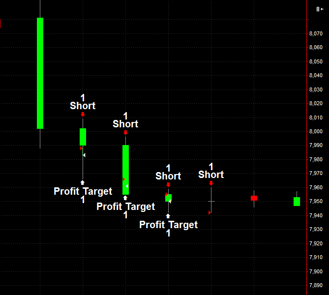

樓主: googleandy
如果這個不是奇蹟…

我猜你是加了 SET指令,折返式出場,或是短停利記得盤中確認一下,至少確認5~10次以上的訊號在盤中都沒有問題

 樓主| 發表於 13-9-18 16:38 | 顯示全部樓層
folkchen 發表於 13-9-18 16:17
我猜你是加了 SET指令,折返式出場,或是短停利記得盤中確認一下,至少確認5~10次以上的訊號在盤中都沒有問 ...
完全正確, 用了 Set 指令, 也產生很多"同根進出".

發表於 13-9-19 10:14 | 顯示全部樓層
Set類指令使用上,回測和實際落差很大,使用上要很小心!!
發表於 13-9-20 15:44 | 顯示全部樓層
本帖最後由 電腦人 於 13-9-20 15:48 編輯
googleandy 發表於 13-9-18 16:38
要用SET指令前,請先去了解SET運作的原理
很多人誤用,開錯K棒模式,所以就賠錢而不自知
這部份很多人討論過了,就不在這邊獻醜了
這跟之前"凱衛分線(台灣分線)"和"國際分線"的問題是一樣的
都是不了解原理,而去誤用東西
指令本身沒錯,錯的是誤用的人
摸擬一下SET指令花不了多少時間,但卻省下你很多金錢
另外多嘴一下,要用Multicharts之前請先看清楚K棒假設....
