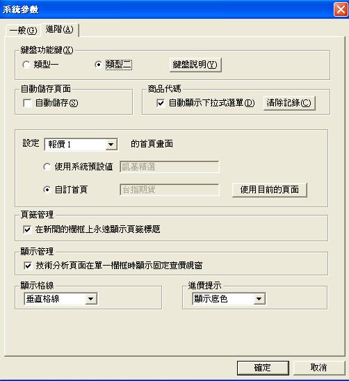

 樓主| 發表於 13-10-2 12:04 | 顯示全部樓層
請問前輩的參數設定裡面「自動儲存頁面」這邊有勾選嗎?
發表於 13-10-2 13:29 | 顯示全部樓層
zoritw 發表於 13-10-2 12:04
「自動儲存頁面」我有勾,那個勾了才好用。
另外,我都是用系統預設頁為啟始頁,等軟體開好了,再手動換到我自己調好的頁面。
zoritw + 2 感謝分享
發表於 13-10-2 13:46 | 顯示全部樓層
我也是以系統預設值登入後 再換到自設畫面
就沒遇過樓主的情形
zoritw + 2 感謝分享
