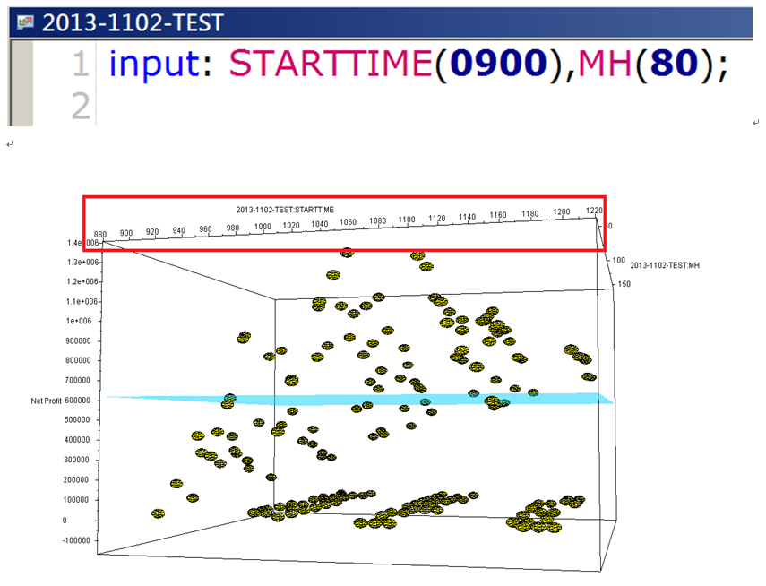

我正在開發一策略,只有兩個變數,
一個是起始時間 STARTTIME, 和一個普通數值變數MH.
問題來了, 我給它 3D最佳化時,發現時間變數出了問題
9:50之後,不是 10:00, 而是9:60,  9:70  …….
請問, 要如何處理才正確?  Thanks.
 樓主| 發表於 13-11-2 21:37 | 顯示全部樓層
補充說明: 回測時間 間隔是 10分.
