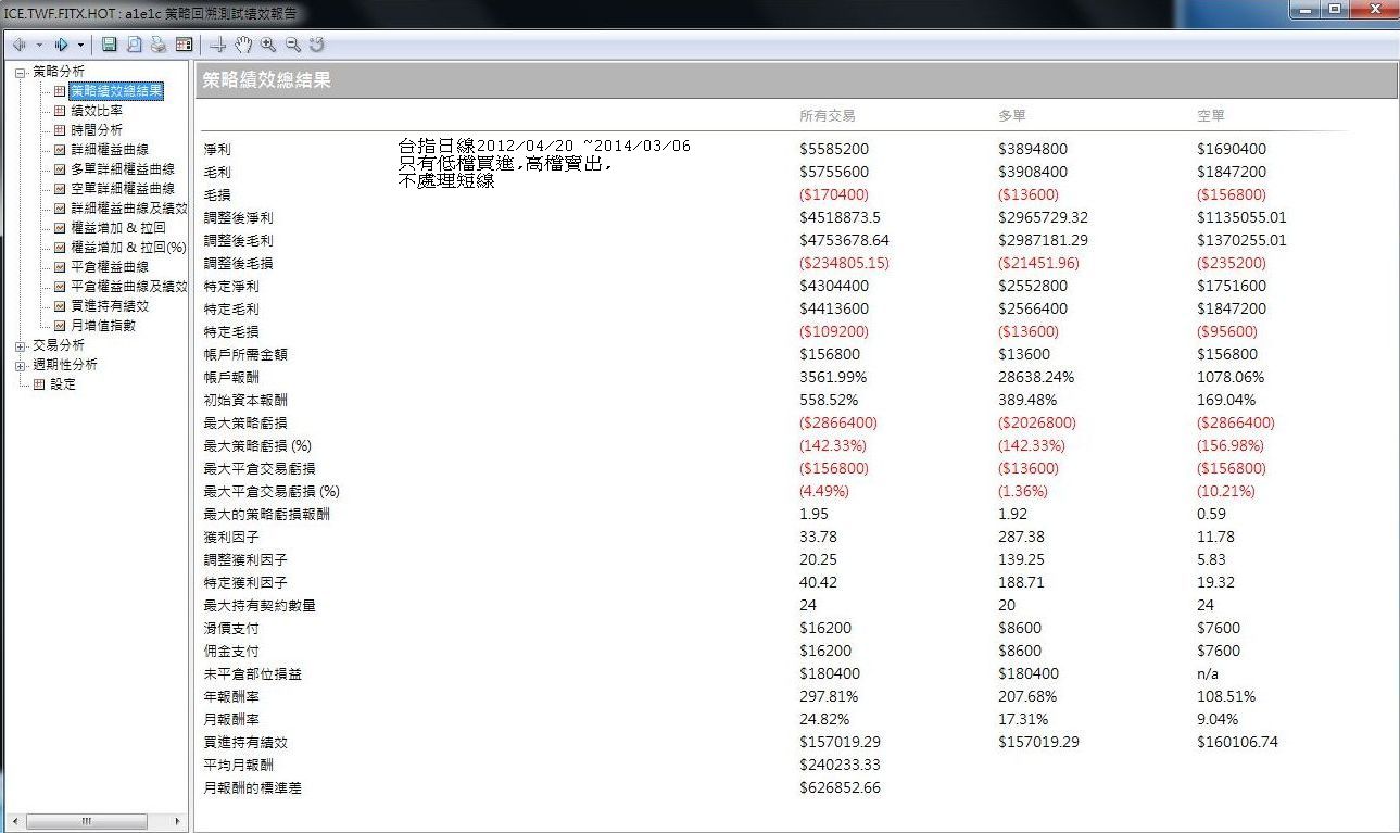

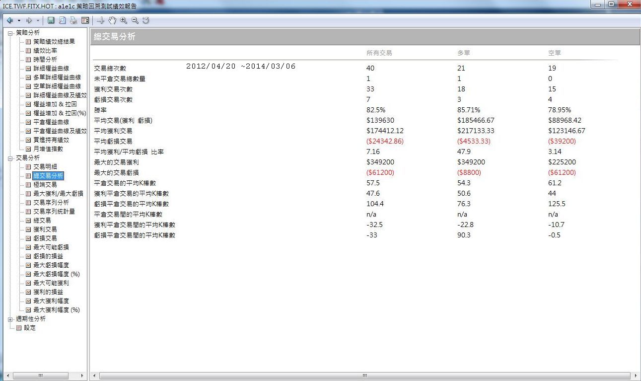

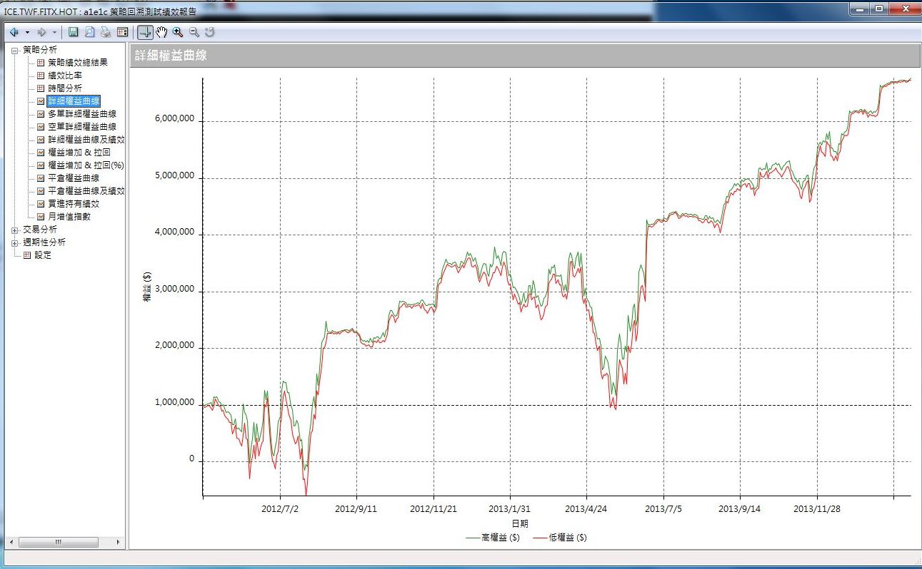

高勝率!! 不過drawdown也有點可怕

這隻策略...
1.含停利不停損,當然高勝率
2.用很短的周期,才會如此驚人的績效,和驚人的獲利因子
3.看起來不是多空方向的策略,應該是套利高頻專用策略,善對付盤整震盪
如果不是,就是動到set內指令和開IOG做虛幻回測
發表於 14-3-7 22:12 | 顯示全部樓層
MDD等於年獲利,太大了。交易次數太少,容易curve fitting,不能用。

"套利高頻專用策略,善對付盤整震盪"的策略, 1年半下來交易次數居然只有40次
這不科學啊
這不科學啊
我多打高頻兩個字
其實是兩個商品價差套利策略
發表於 14-3-7 23:41 | 顯示全部樓層
我差點被騙,可能在QM動手腳,是大台金額由200元改為2000元
100%確定是停利不停損的坳單到會賺為止的高勝率策略
