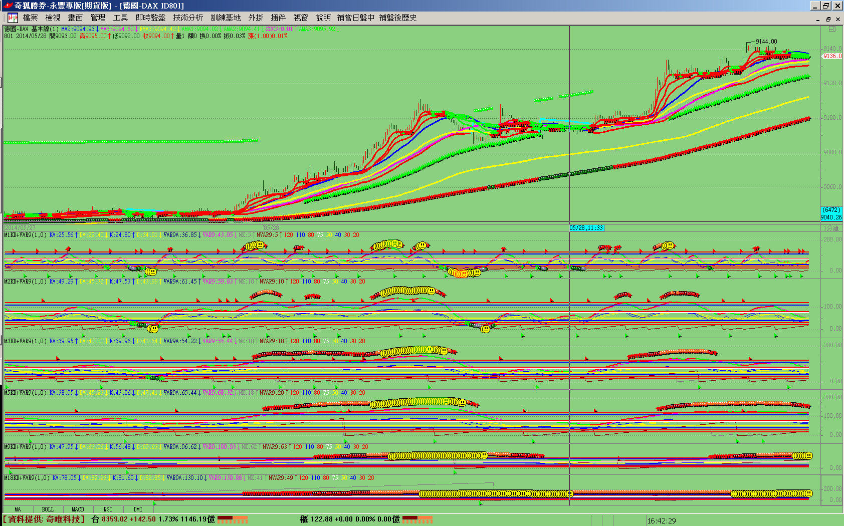

小弟自己想要能讓自己的小程式(Windows環境非JAVA)能夠像MC或是奇狐或是AC或是小金龜一樣
能夠畫下面這樣的圖

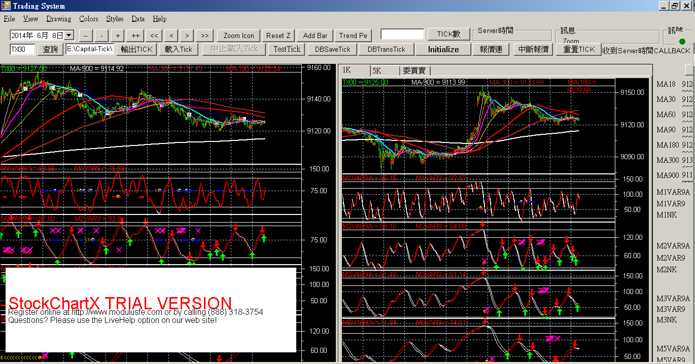

目前找到一個元件STOCKCHARTX
但是因為這元件如果我要在圖上像我的附無加上那一堆笑臉哭臉或是箭號或是不同顏色點
是可以加 但是如果加太多就會當掉(應該是那元件本身限制 INVALID MEMORY)
不然這元件真的很方便 自動很方便就能達到我要的所有功能(簡單程式碼就可加SERIES ZOOM 或是加指標) 可以達到下面畫面

只是只要是大趨勢盤(就是當天大漲嘎空到收盤或是當天大跌一路殺多到收盤那種盤)
這程式就會當(Memory問題 我查過還有一堆Memory 是這StockChartX元件的問題)
可以請各位大大建議有那種元件在C#上可以用來畫圖又簡單嗎?
