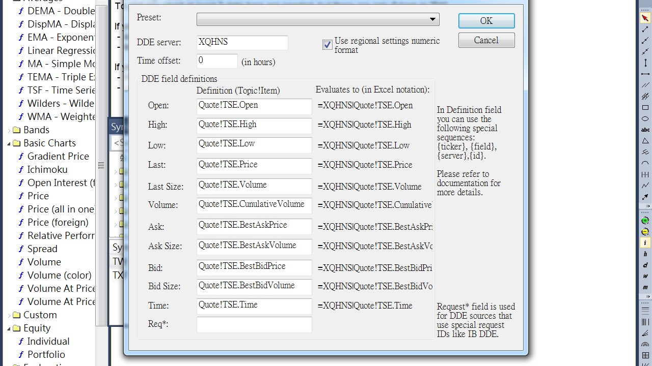

花了好多時間都無法設定成功,以上是我的設定可能出問題的部份,
請各位先進指點。

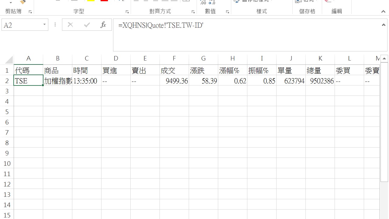

可以show一下你的excel中成交價他的topic嗎

看到幾個可能問題....不知道是否有用,請試試...
1. 把 Time 欄位的內容拿掉試試....
2. 從圖看起來,想接的商品不只一樣,圖中這樣寫應該是接不起來的...請試試
    Open=>    Quote! {ticker}-Open    或 Quote!'{ticker}-Open'     (不確定引號是否有影響),其他欄位類推

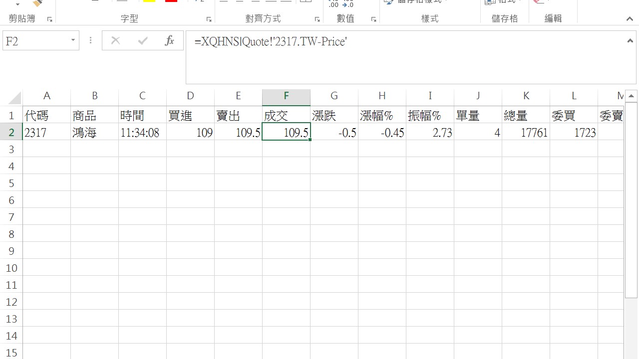

    然後你的 Symbol name 也要跟著改,  加權就改成   TSE.TW , 台指近月 FITX*1.TF
    2317 改成 2317.TW    請自行匯出到 excel 找出對應的名稱...
   簡單說,你把你的 symbol name 放到上面填的   Quote! {ticker}-Open   中的 {Ticker} 得到的結果需要與 excel 中匯出看到的一樣....通常就可以通...  ex: Quote!2317.TW-Open
試試看吧!!
