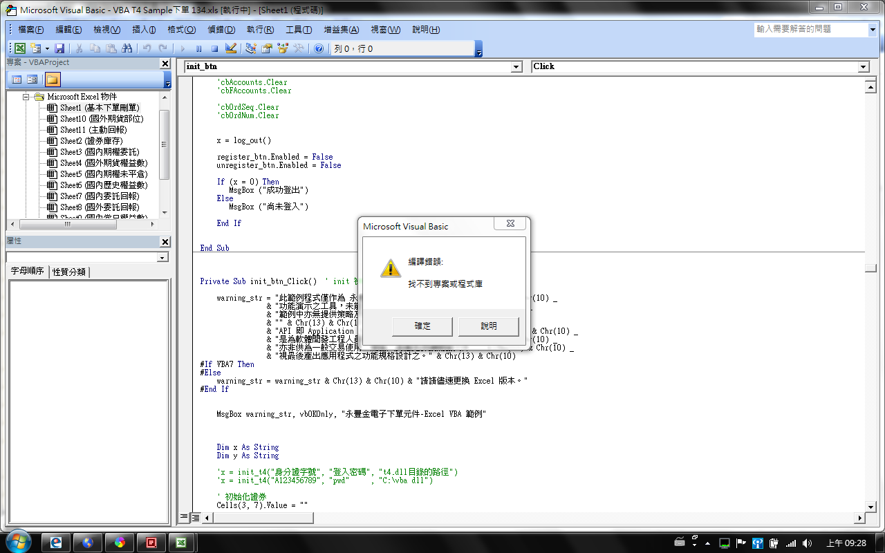

永豐excel vba api
VBA T4 Sample下單 134
在下按初始化都出現這個
請問是甚麼問題?
感謝您!

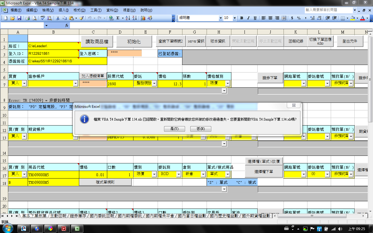

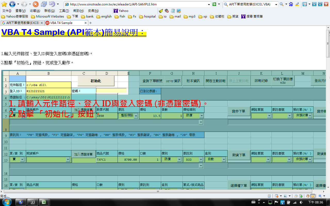

發表於 16-7-21 09:43 | 顯示全部樓層
kuolung 發表於 16-7-21 00:06
t4的 api 我有在用不知如何幫你如果你有下外期要用另外一支
擷取0.PNG 在下按照說明建立
C:\vba dll
執行VBA T4 Sample下單 134
按 是(yes)
更改路徑:
更改登入ID:
更改登入密碼:
按初始化
按確定
請問大俠
以上步驟過程
是哪裡出問題?
再次感恩感謝!

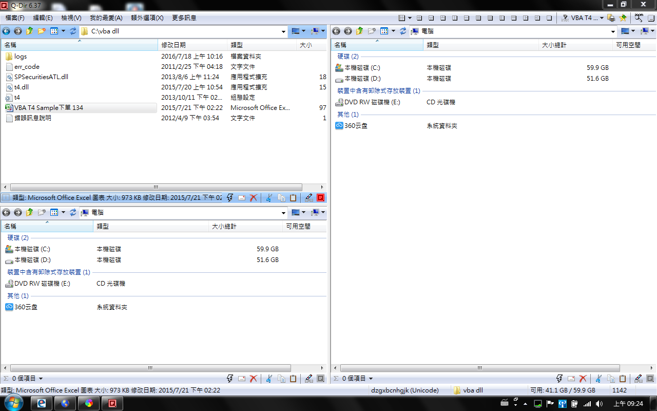

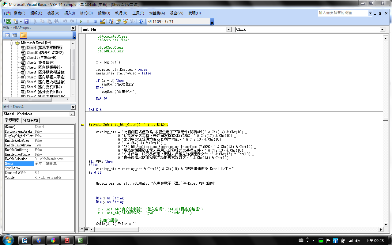

發表於 16-7-21 15:12 | 顯示全部樓層
kuolung 發表於 16-7-21 13:25
您要去每個 function 的
Private Declare PtrSafe Function verify_ca_pass Lib "C:\vba dll\t4.dll" _
在下沒有換位置
而是按照說明書
在c:\下
手動建立vba dll資料夾
放入t4.dll,t4.ini,.........
如圖
11#
擷取0.PNG 的左上角

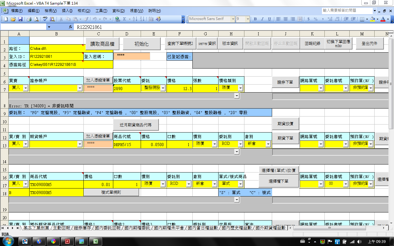

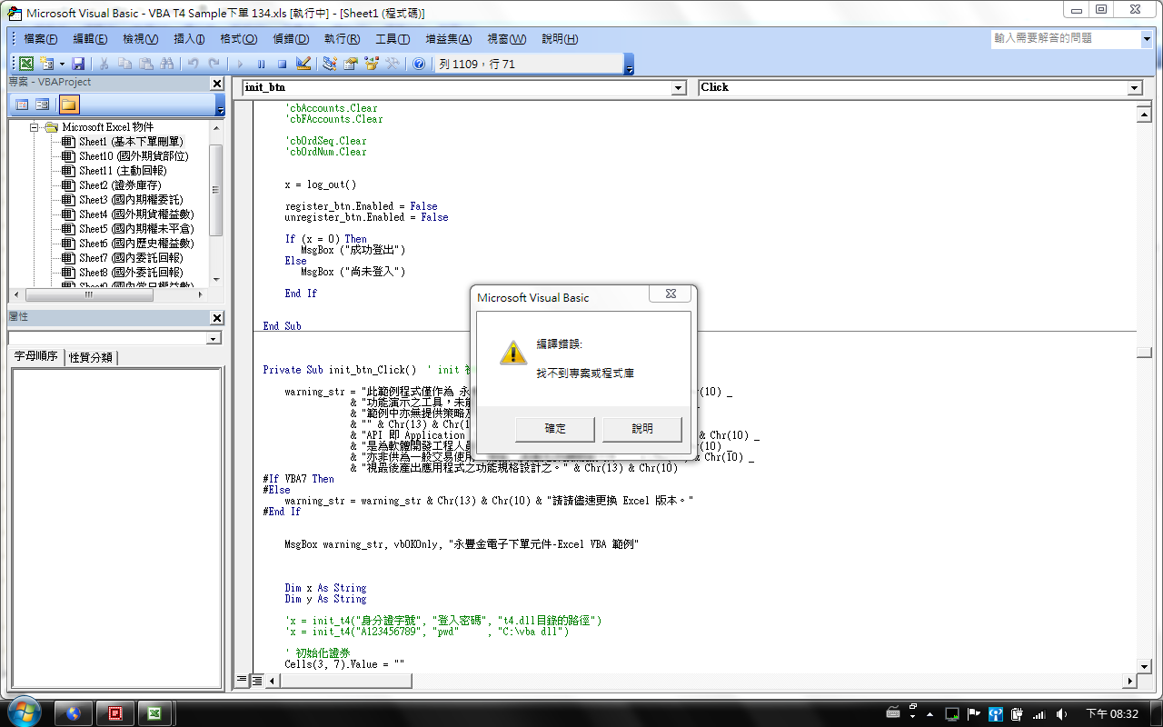

發表於 16-7-21 17:49 | 顯示全部樓層
kuolung 發表於 16-7-21 15:43
那個 2.png 的路徑不用改,那是指向 eleader 的路徑
感謝Kuolung大大協助
感激不盡!!
已經初始化成功
順便紀錄一下
找不到專案或程式庫
如何解決Excel VBA出現找不到專案或程式庫
把遺失的東東
勾勾取消即可

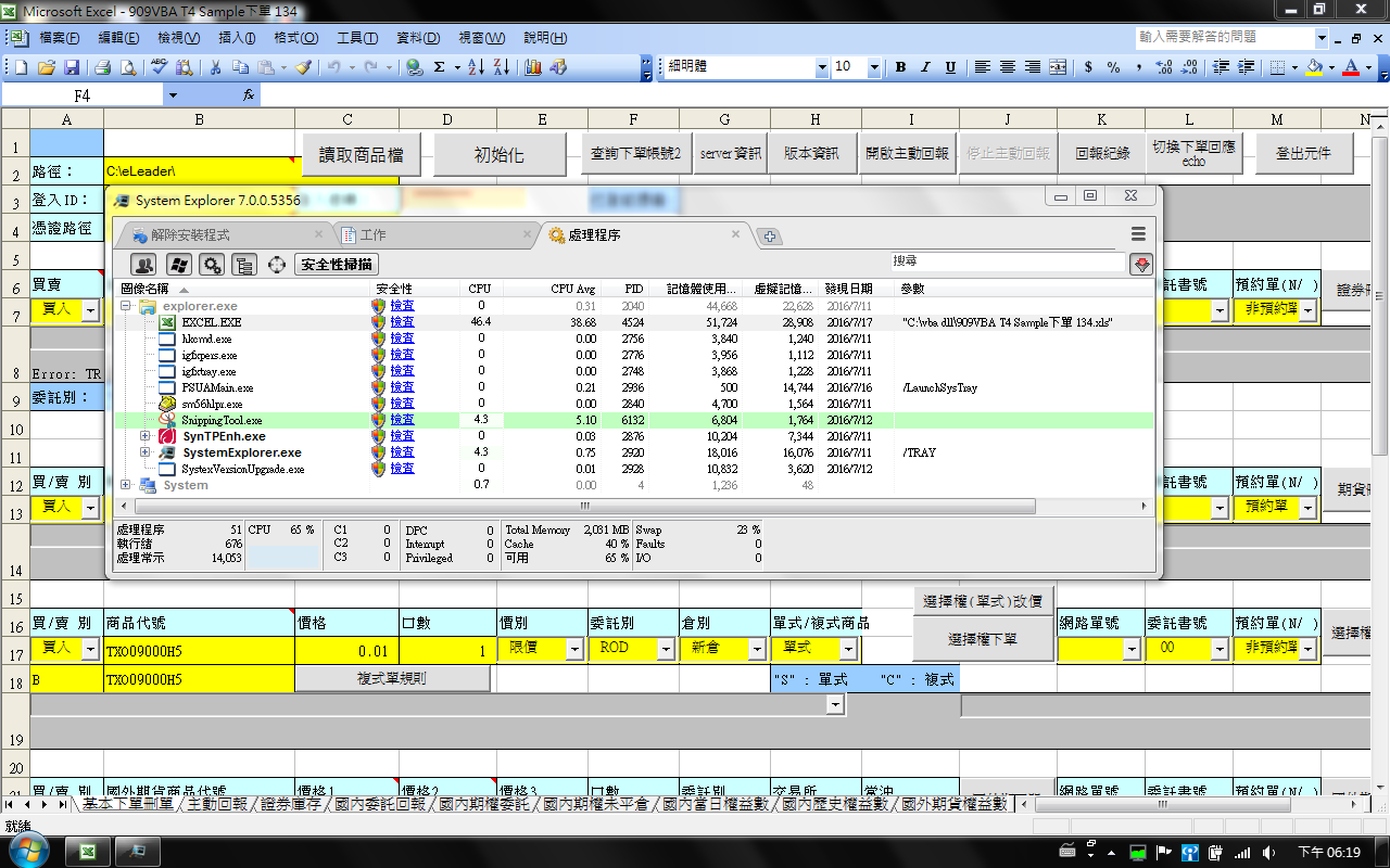

發現新問題
執行excel.exe之後
甚麼動作都沒做
cpu使用率46.4%相當高
請問是哪裡設定不當
謝謝!!!
