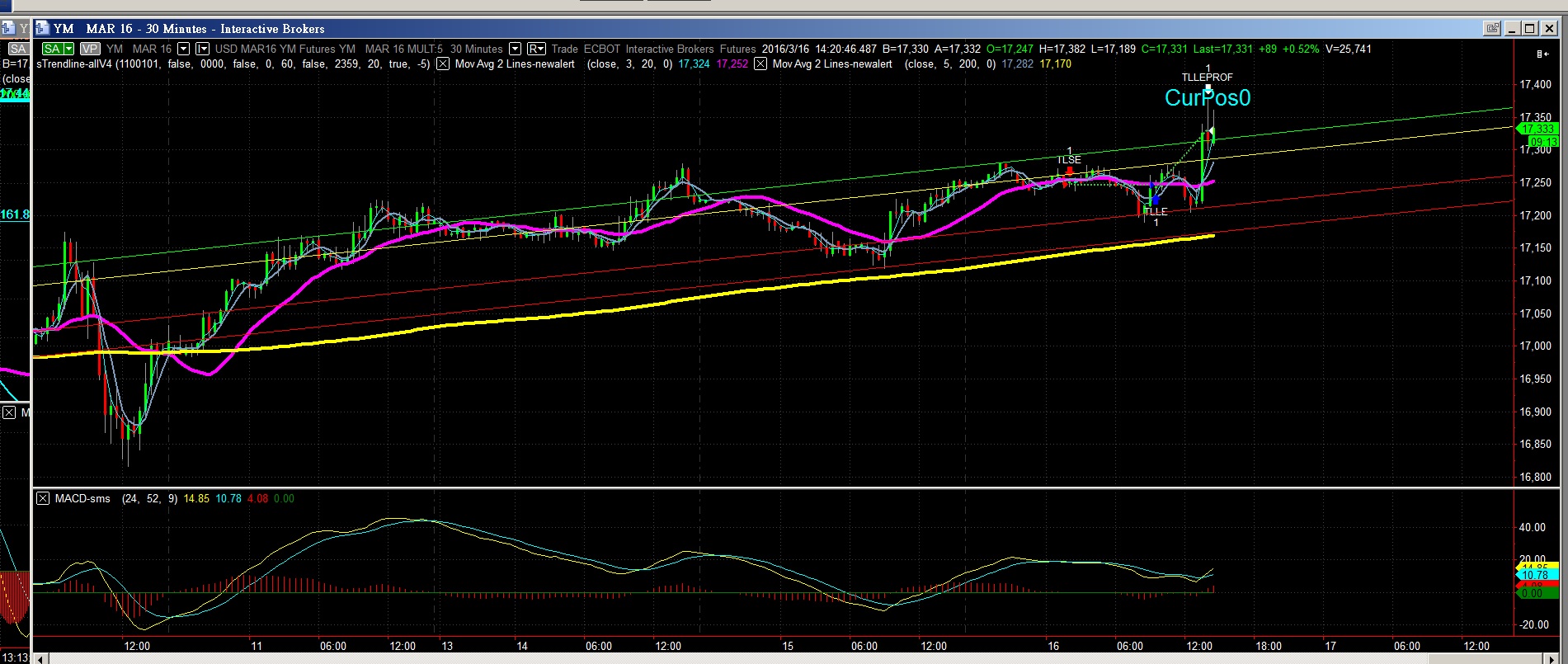

是真的2014年底貼的,那時覺得趨勢單用人工畫可以獲利:
下圖是今天sim帳戶實測的兩口單都平倉了,如果反向掉下來也會放空.
    當然也想要自動化成趨勢線自動產生.難度超高!!
sim result --slipage one bar
大家可以看到線的位置和 TLLE(trendline long entry) 的開倉點差了一根bar ,所以眼睛看的和程式抓的不一樣.
我會把四條線的current_bar的value都印到圖上做監測看看MC在搞神鬼?

先說一聲,小弟沒用MC,單就"畫趨勢線"這點討論。
可能要確認一下MC手動畫線的處理方式...
對K線圖來說,縱軸是價格,橫軸是時間,一條直線要由兩個點所組成 (x1, y1), (x2, y2)。
如果x用時間(或是K線index),y用價格來存,那應該比較沒問題,測試方法為把圖放很大,看看線的兩點是否分別在K線正中央。
假如x軸不是用時間或index處理,而是用畫面pixel來處理的話,可能就會有跳動的問題。
小弟寫平台的時候自己的經驗分享。

如果您的趨勢線能夠明確的定義出哪兩根k棒作為x軸,哪兩個價位作為y軸,就可以明確對準,簡單的外差(Linear Interpolation)就可以做到。
