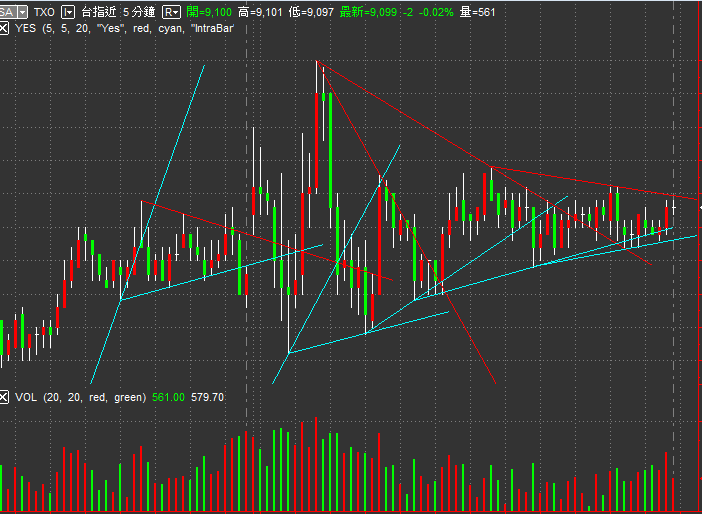

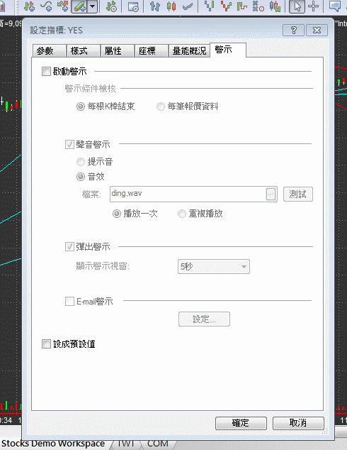

在指標裡已將警示關閉但k線每畫出一條新的趨勢線還是會出現警示視窗
請問可以由公式修改不讓警示出現嗎
