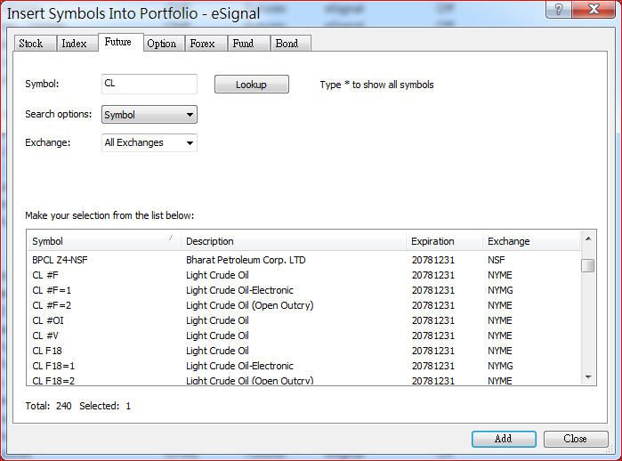

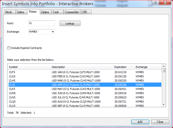

esignal 裡面 symbol 你可以用商品代碼,或是全名下去查。例如  NYMEX 輕原油商品代碼是 CL,你可以用 CL 或是 Crude Oil 來查 (別指望用中文)。
美期、美股的代碼是固定的,不同券商或報價商大多是在後面加上自己的標記方式,最前面幾個字 (2 ~ 4) 不會變。像是 eSignal 就用 CL #F 表示連續月,CL #F=1 表示電子盤連續月。IB 裡面沒建連續月,所以就直接用 CL F5,表示輕原油 2015 年 1 月份合約。而這種標示方法在美期裡面是最常用的通用規則。
附上圖片給大家參考:
