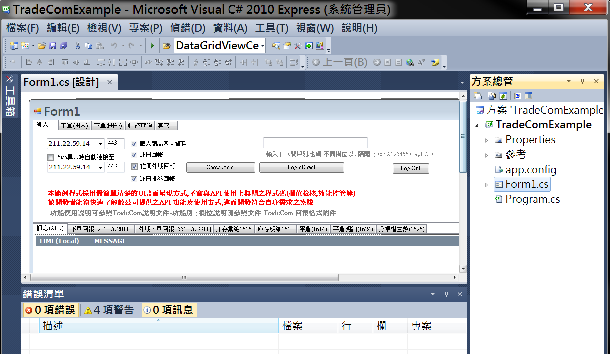

圖1 是凱基的C# API

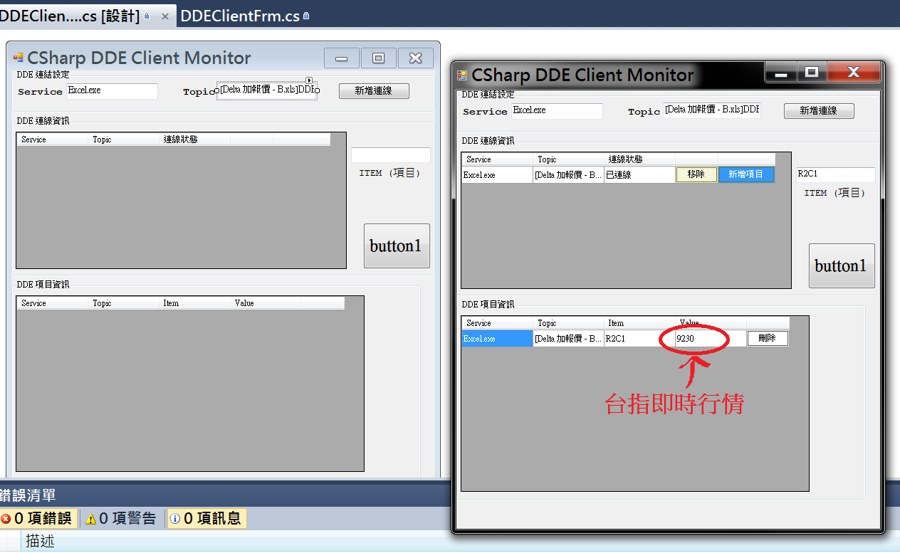

2.png CsDDEClient(Simple).rar (217.6 KB, 下載次數: 578)
圖2是C#寫成的動態連結DDE
如果,我想把兩個專案合併為一(後者加到前者),
請問,應如何處理? Thanks.

 樓主| 發表於 15-1-10 17:13 | 顯示全部樓層
本帖最後由 googleandy 於 15-1-10 17:16 編輯
補充說明: 不必詳細,只須告訴我大方向該如何做就可以了. 另外, 動態連結用的EXCEL檔如下:

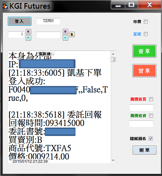

 樓主| 發表於 15-1-11 22:14 | 顯示全部樓層
ambercrystal 發表於 15-1-11 19:16
G 大, 我將以前寫在凱基 API 的程式精簡一版的 C# Project 放在附件讓你參考, 裡面的凱基 API dll 都已更新 ...
碰到錯誤訊息如上,
請教 A大( 或任何大大),這應如何解?
thanks.
發表於 15-1-11 22:32 | 顯示全部樓層
googleandy 發表於 15-1-11 22:14
碰到錯誤訊息如上,
Futures Company's APIs are used to design at different threads.  As such that will be cross-thread and the quickest way to resolve is to build the API projects at the "release" mode.  BTW, I only put the dlls at the "release" folder other than "debug" folder.  For details you might call me at Skype.  I leave my Skype id at private message.
參與人數 3金錢 +6 收起 理由
swwang1999 + 2 感謝分享
太極陰陽 + 2 按一個讚
googleandy + 2 按一個讚
 樓主| 發表於 15-1-12 21:39 | 顯示全部樓層
ambercrystal 發表於 15-1-11 22:32
Futures Company's APIs are used to design at different threads.  As such that will be cross-thread ...
嘿! 獲得初步成功,但還有很多要努力,
感謝 A大!

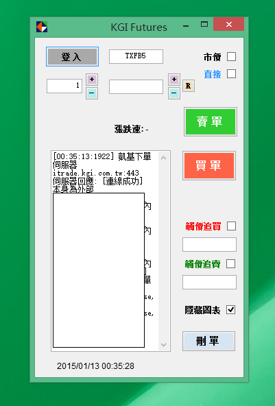

發表於 15-1-12 23:05 | 顯示全部樓層
本帖最後由 ambercrystal 於 15-1-12 23:21 編輯
googleandy 發表於 15-1-12 21:39
嘿! 獲得初步成功,但還有很多要努力,
感謝 A大!
G 大, 你調出來的窗口比我原來設計的大, 造成你窗體裡的 ServerTime 和漲跌速兩個 TextLabel 位置有些跑掉, 你自己可以再調下.  如果你這兩個 TextLabel 位置有些跑, 你明天開市後看到上下一檔的價量顯示 TextLabel 應該也會有些位移, 你再自己調整即可.
我那程式裡有個功能昨天在作精簡版時還留在裡面, 因為台指期常有快市, 我有開一個 Timer 每十五秒監控, 如果十五秒內漲跌超過十點會有信息和聲音出來, 如果這個功能對你有用, 你可以自己調那參數再設計當有快市時是否有你想要的交易測略.  凱基 API 可能因為沒有推銷 Multicharts, 用的人不像群益這麼多 API 用戶, 所以 API 的台灣期貨報價和下單反應很迅速, 連我人在對岸時都沒有什麼抱怨, 你可以和你自己或朋友的大戶系統相比下.
另外還有一個功能我還保留在裡面的是自動登入和登出功能, 你把 bAutoLogin 和 bAutoLogoff 那兩個參數都設 true (我給你時已經設為 false) 再重 build project, 每天八點四十分到四十五分間會自動幫你登入, 下午一點五十分會自動登出, 沒有價格在跳時, 你縮小窗體會縮在一個小托盤也不占視覺.
之前有托 Acer 大如果他認識年輕朋友會寫程式但經濟能力一般如還在讀研究所或大學的學生不想花錢買 Multicharts 但想設計一些自己的交易策略, 可以分享我寫的這篇 blog 給他們 "MT4 交易信号 与 C# 程序间的传递": http://blog.sina.com.cn/s/blog_6717847d0102v7yk.html, 這樣就能利用免費的 MT4 作為策略平台, 再把交易信號接回台灣期貨商的 API 下單, 整個環節都不用錢, 適合年輕朋友想省錢但願意花腦力寫程式和策略, 先從小合約的小日經小恆生或A50開始, 不可能一開始就像 G 大這樣下這麼猛吃三十碗公. MT4 的語言只要有寫過 C++/C# 的朋友基本上只要一兩天就可以上手, 免費的指標和 EA 網上也是一大堆.

發表於 15-1-13 00:44 | 顯示全部樓層
本帖最後由 ambercrystal 於 15-1-13 00:48 編輯
嘿! 獲得初步成功,但還有很多要努力,
感謝 A大!
How this project shows at my side.  Futures bid/ask prices & volumes will show up during market open.  My OS is Win8.1 Simplified Chinese.

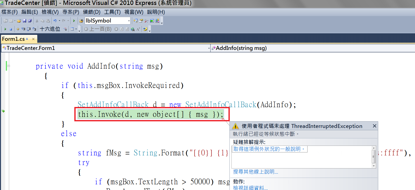

發表於 15-9-8 00:46 | 顯示全部樓層
KGI兩個專案合併的程式
private void OnGetStatus(object sender, COM_STATUS staus, byte[] msg)
            TaiFexCom com = (TaiFexCom)sender;
            // com.WriterLog("OnGetStatus step [0] COM_STATUS-> " + staus);
            if (this.InvokeRequired)
                //com.WriterLog("OnGetStatus step [1] COM_STATUS-> " + staus);
                Smart.OnGetStatus_EventHandler d = new Smart.OnGetStatus_EventHandler(OnGetStatus);
                //com.WriterLog("OnGetStatus step [2] COM_STATUS-> " + staus);
                this.Invoke(d, new object[] { sender, staus, msg });
                //com.WriterLog("OnGetStatus step [3] COM_STATUS-> " + staus);
                return;
            //TaiFexCom com = (TaiFexCom)sender;
            //com.WriterLog("OnGetStatusUpdateUI before COM_STATUS-> " + staus);
            OnGetStatusUpdateUI(sender, staus, msg);
            //com.WriterLog("OnGetStatusUpdateUI after COM_STATUS-> " + staus);
執行緒中斷錯誤發生在this.invoke這行。
請問是Smart.OnGetStatus_EventHandler d 造成的嗎?
如何能夠正確之道類似這樣問題的發生原因呢?
另有關於this.buylabel.text =...這個區段的文字均要由委派處理嗎?是否有更簡潔的方式呢?
向大師您學習中  感激不盡
