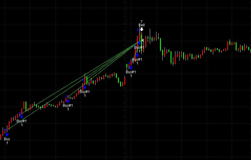

if mp=1 then begin
buy("BUY1") next bar at entryprice(0)+100 stop;
buy("BUY2") next bar at entryprice(0)+200 stop;
buy("BUY3") next bar at entryprice(0)+300 stop;
end;
發覺之後不停有entryprice(0)+100/200/300的時候, MC會不停的trade, 如我想只限死原本entry和所有加碼entry一起出場, 並出場後不再入場, 應如何改?
 樓主| 發表於 15-5-13 00:37 | 顯示全部樓層
第(2)部分的不停trade問題我已解決, 但我用:
setstopposition;
setpercenttrailing(100,50);
作為離場, 我不知道是否在最後1次加碼賺100元回饋50%後, 是全部entry一起離場, 還是只有最後1次會離場?

if marketposition=1 then
   buy next bar at PosTradeEntryPrice( 0, CurrentEntries-1 )+100 stop;
使用setpercenttrailing(100,50);印象中是當達到總獲利超過100元以上時,則回檔50%出場....
是所有部位全部出場, 但應該不太符合你的加碼出場方式~
另外, 若出場條件為最後一張單回檔50點則出場:
sell all share next bar at PosTradeEntryPrice( 0, CurrentEntries-1 )-50 stop;
大概會是這個樣子

if marketposition>0 then begin
sell all share next bar at PosTradeEntryPrice(0,currententries-1)-(0.5*opend(0)*F) stop;
我轉用了這個指令之後compile不到.
 樓主| 發表於 15-5-14 22:49 | 顯示全部樓層
OK了, 是欠end; , 自己大意了
