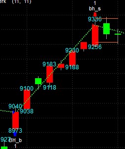

會出現附圖中以下情況
明明還未打到前根關鍵low
就bh_s反手了…

依你的條件,
(1)value2=low+10;
(2)買方反手 low < value2
看起來 low < low+10  一定成立.........好像怪怪的~XD
若是要看當根K是否收破 low +10
試試看將 low<value2 改成 close < value2

阿捨兄 我原本的用意是要以現在的最低價
是否收破上次的關鍵低價
但以線圖來看不是每次這種奇怪的情況都成立而是有時會出現…真的很怪
我再來試試COLSE看看謝謝

上次的關鍵價, 應該是上一根K的low+10吧?!
那試試用value2 = low[1]+10
 樓主| 發表於 15-5-18 15:22 | 顯示全部樓層
不知道是不是誤會用法了
我原以為是
kbar>40 條件成立時存value2=low+10
再以每日的low去比這個值看是否比較小,小的話做空
但若用low[1]的話會不會抓到kbar>40 的前一根k棒呢?
發表於 15-5-18 17:43 | 顯示全部樓層
你的判斷式可能會讓value2的值被當天low+10蓋過哦~
 樓主| 發表於 15-5-18 20:44 | 顯示全部樓層
驚…我原本來懷疑這樣…
我在判斷式加上low[1]試試
感謝阿捨兄耐心的回復
