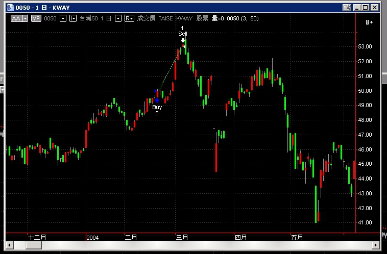

發表於 15-6-11 19:22 | 顯示全部樓層 |閱讀模式
inputs:dis(3),start(50);
vars:s(0),lp(0),i1(0);
if close<start and currentcontracts=0 then  begin;
        buy 5 contracts next bar at start  stop;
        lp=start;
end;
if  currentcontracts=5 then begin;
        buy 1 contracts next bar at start-dis limit;
       sell 1 contracts next bar at start+dis limit;
end;
台灣50 日K,請問一下這段程式確實在50買了5張,但最後只會sell,buy都不會有動作,就算是把sell那行mark起來,一樣不會在 start-dis加買一張,但確實是有到此價位的,請問是怎樣的問題?

 樓主| 發表於 15-6-11 20:15 | 顯示全部樓層
本帖最後由 blj0511 於 15-6-11 20:33 編輯
我就算把sell 那行拿掉一樣是不會buy
就算改成這樣,一樣不會buy
        lp=start;
end;
end;
if currentcontracts=4 then begin;
end;
sell是有執行的,而且確實sell 後currentcontracts=4沒錯,但就是不會buy
