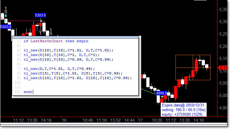

發表於 15-6-18 08:36 | 顯示全部樓層
if LastBarOnChart then begin
tl_new(D[10],T[10],C*1.01, D,T,C*1.01);
tl_new(D[10],T[10],C*1, D,T,C*1);
tl_new(D[10],T[10],C*0.99, D,T,C*0.99);
tl_new(D,T,C*1.01, D,T,C*0.99);
tl_new(D[5],T[5],C*1.01, D[5],T[5],C*0.99);
tl_new(D[10],T[10],C*1.01, D[10],T[10],C*0.99);
end;
