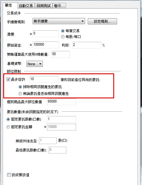

關於Multicharts交易張數setting的一些問題,正在測試一個交易策略,用$100,000做本金交易一張恆生指數期貨大期,在特定期內羸$300,000,如果用$200,000做本金交易兩張大期,同樣日期交易時限應該羸$600,000,但結果是羸差不多$1200,000,是原來一張的回報差不多四倍!再試用$400,000做本金交易四張大期,結果羸超過$3000,000,請問問題出在那裏?

發表於 16-1-4 21:33 | 顯示全部樓層
可以看看你的策略屬性配置
是否勾選忽略同向訊號!?
 樓主| 發表於 16-1-4 21:41 來自手機 | 顯示全部樓層
我用英文版的,不知道策略属性配置有沒有勾選忽略同訊號,但看纪錄每次下單都是兩張合的,張數沒有增加沒理由利潤增加四倍的?
發表於 16-1-4 23:36 | 顯示全部樓層
我說的是這裡.....試試看是否有影響~
 樓主| 發表於 16-1-5 00:00 來自手機 | 顯示全部樓層
謝謝幫忙!是否要跟上圖一樣設置才對?我原先勾選了下面那個.
 樓主| 發表於 16-1-5 00:05 來自手機 | 顯示全部樓層
本帖最後由 JimmyHK 於 16-1-5 00:09 編輯
我的策略是沒有分段加碼入市方式,只有單一入市訊號,只想多張合約在同一訊號之下入市,即是只需要簡單乘數效果應該選那一項才對?
 樓主| 發表於 16-1-5 10:20 | 顯示全部樓層
經過昨晚測試之後找到原因了,原來同時在[最多容許]和[固定委詑股數]兩項都選了2會變成2乖2等於4的,不過奇怪為什麼翻查每天交易紀錄時會顯示每次下單數目是2的?
