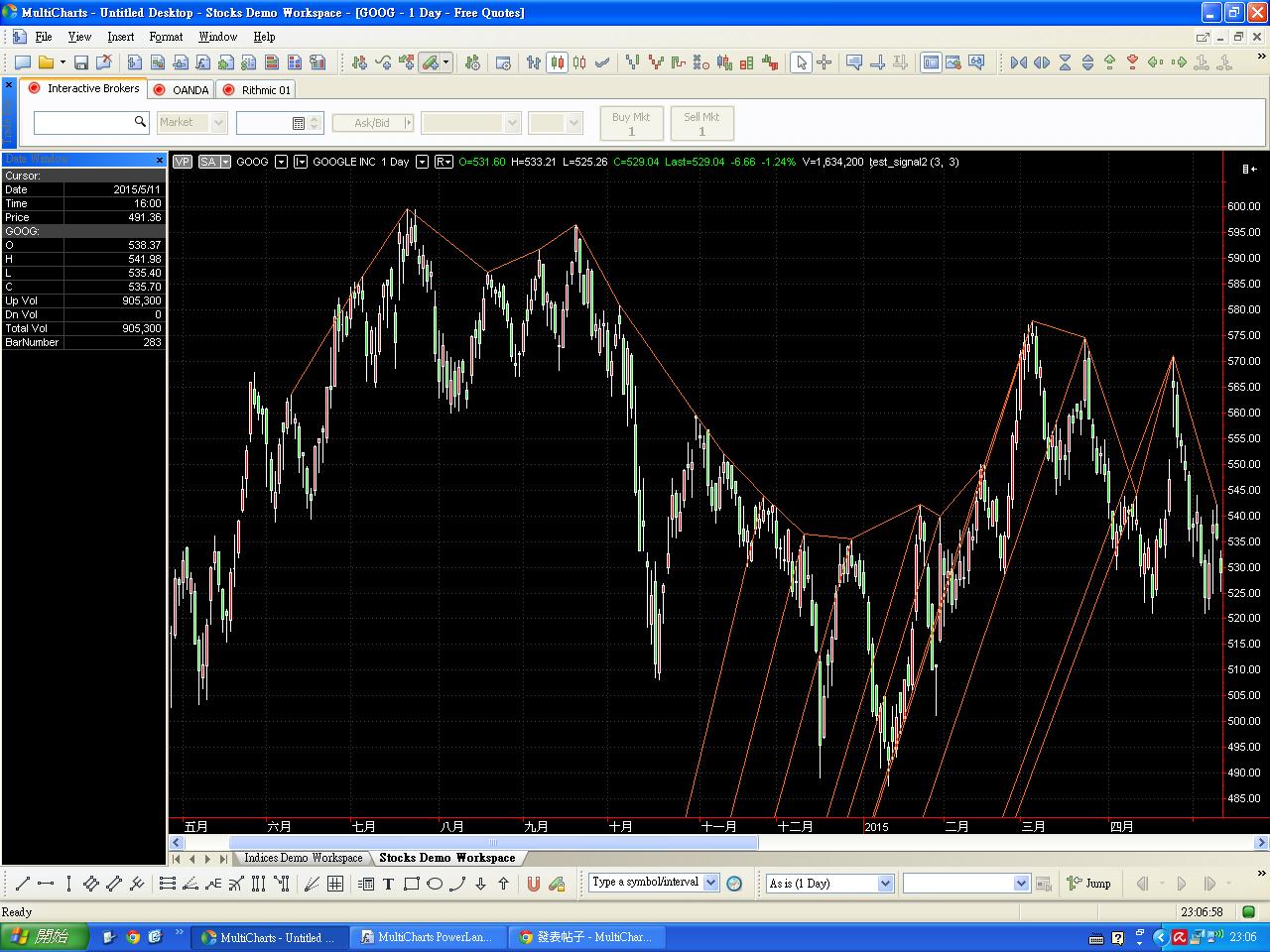

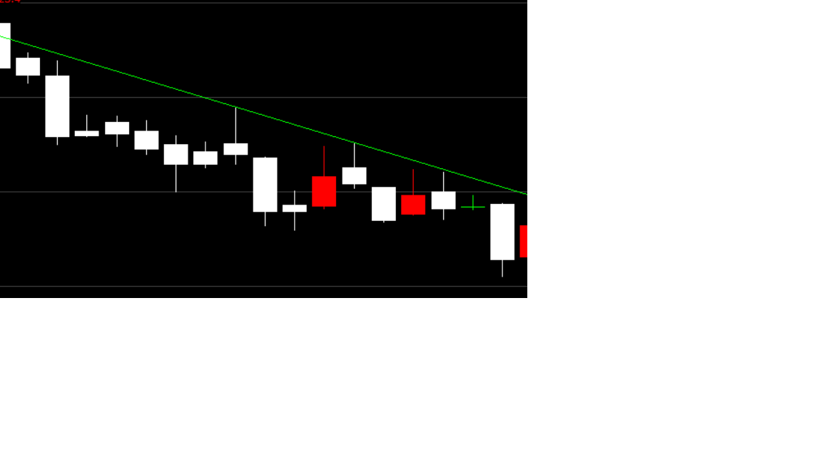

爬文好久,發現幾乎都是要先自己畫出趨勢線,
然後開發穿越後的行為
若只是單純地想畫出波段高點連線
像是這樣的趨勢線
需要能自動畫出趨勢線 & 突破產生警示
有辦法的解答的大大
立刻奉上1000G.......

 樓主| 發表於 16-2-15 23:08 | 顯示全部樓層
小弟已經畫出雛型囉
只是還有BUG待解.....
解決後會放上完整程式碼引水思源
感謝各位指點 !

發表於 16-2-6 10:54 | 顯示全部樓層
本帖最後由 roder 於 16-2-6 10:55 編輯
MC內建TrendLine Automatic的指標可以達成你要的自動化趨勢線,然後再自己設定該指標的警示(跳出提示或是發出聲音都可以)
以上都是MC內建做得到的,或是要自己打開TrendLine Automatic的指標研究再修改
PS:這樣有達到1000G的要求嗎?哈哈....
 樓主| 發表於 16-2-7 15:37 | 顯示全部樓層
只要三根K棒就可以產生波峰或波谷,
初步來看,只要幾個條件滿足就可畫出一班的趨勢線
( ps: 均線 和 趨勢線請別搞混 , 這裡提到的是趨勢線哦)
目前構想是,將所有K棒時間、編號記錄下來
1. 持續創高的情況,
2. 若中間K棒高點大於前後K棒  ( N高 > N-1高 , N高 > N+1高 )
    則儲存在另一個struct
3.連接struct 內最後的兩個高點

 樓主| 發表於 16-3-4 11:36 | 顯示全部樓層
本帖最後由 lingin1204 於 16-3-4 12:11 編輯
飲水思源,分享程式原始碼,請慢用
ps: 趨勢線定義因人而異,小弟的程式碼目前會產生最新的波段高點連線,並刪除舊的或已經突破的
Input:leftStrength(3),rightStrength(3);
array:arrayH[300,4](0),arrayL[300,4](0),arrayDraw[2,4](0);
var:var0(0),var1(0),var2(0),var3(0),var4(0),highPrice(0),lowPrice(0),highBarNum(0)
,lowBarNum(0),arrayHNum(0),arrayLNum(0),highPrice2(0),tl_num(0),t1(0),t2(0),t3(0),t4(0),t5(0),t6(0);
cleardebug;
t1=Pivot(High,leftStrength+rightStrength,leftStrength,rightStrength,1,1,highPrice,highBarNum);
if highPrice<> -1 and highBarNum <> -1 then begin
        arrayHNum = arrayHNum +1;
        arrayH[arrayHNum,0] = highPrice;
        arrayH[arrayHNum,1] = IntPortion(Date[highBarNum]);
        arrayH[arrayHNum,2] = IntPortion(time_s[highBarNum]);
        arrayH[arrayHNum,3] = 0;                        //for trend line number
end;
t2= Pivot(Low,leftStrength+rightStrength,leftStrength,rightStrength,1,-1,lowPrice,lowBarNum);
if lowPrice<> -1 and lowBarNum <> -1 then begin
        arrayLNum +=1;
        arrayL[arrayLNum,0] = lowPrice;
        arrayL[arrayLNum,1] = IntPortion(Date[lowBarNum]);
        arrayL[arrayLNum,2] = IntPortion(time_s[lowBarNum]);
        arrayL[arrayLNum,3] = 0;
end;
                        if t1>0 then begin         // Pivot success
                                tl_delete(arrayH[arrayHNum-1,3]);
                                end;
        for var0 = arrayHNum downto 1 begin
                if arrayH[arrayHNum ,0] < arrayH[var0,0] and arrayH[arrayHNum,0]<>0 and t1>0 then begin
                                arrayH[arrayHNum,3] = tl_new_self_s(arrayH[var0,1],arrayH[var0,2],arrayH[var0,0]
                                        ,arrayH[arrayHNum,1],arrayH[arrayHNum,2],arrayH[arrayHNum,0]);
                                tl_setextright(arrayH[arrayHNum,3],true);
                               var4 =tl_setalert(arrayH[arrayHNum,3],2);
     if var4 >0 then begin
      messagelog(" Alert trigger ");
      PlaySound("C:\Windows\Media\notify.wav");
     end;
                                arrayDraw[0,0]=arrayH[var0,0];
                                arrayDraw[0,1]=arrayH[var0,1];
                                arrayDraw[0,2]=arrayH[var0,2];
                                arrayDraw[1,0]=arrayH[arrayHNum,0];
                                arrayDraw[1,1]=arrayH[arrayHNum,1];
                                arrayDraw[1,2]=arrayH[arrayHNum,2];
                                var0 = 0;
                end;
        end;
                        if arrayHNum > 1 then begin
                                messagelog("arrayHNum:  ",arrayHNum);
                                messagelog("arrayH[arrayHNum-1,3]: ",arrayH[arrayHNum-1,3]);
                                messagelog("arrayH[arrayHNum,3]: ",arrayH[arrayHNum,3]);
                        end;
