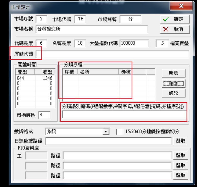

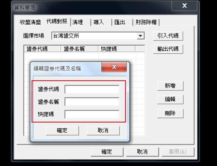

經過繼續的爬文,目前已經完成TWSTKDRV.ini修改, 內容如下 (使用點精靈DDE)
[Misc]
Default_RealTimeData=1,0,0,0,1,5
Default_HistoryData=2,1
TSEIDX_Label=TW100
OTCIDX_Label=TW400
Unit=0.000000001
EnableShift=1
EnableDelEXT=0
EnableRestore=0
DDEServer=EWinner
[DDE]
TFTXF01=台指,SYSTEM,RQ!7799.PREVIOUSPRICE,RQ!7799.OPEN,RQ!7799.HIGH,RQ!7799.LOW,RQ!7799.PRICE,RQ!7799.CUMULATIVEVOLUME,RQ!7799.OI,0000,2400,1
接下來要完成【市場設定】和【數據管理】
其中紅框部分不知改怎麼填
大家可否指點一下呢
感謝協助
市場設定
市場設定
數據管理
數據管理

 樓主| 發表於 16-9-29 21:45 | 顯示全部樓層
謝謝linsjn大的幫忙,目前已經正常了..

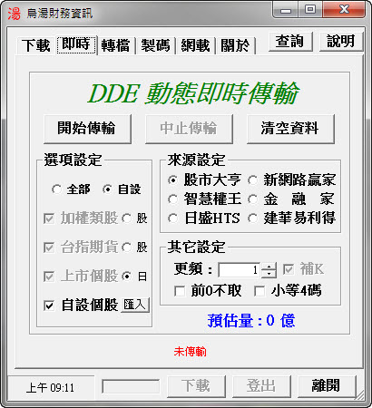

發表於 21-6-26 08:33 | 顯示全部樓層
平常靠大亨下單軟體在更新盤後日分資料,最近聲達公司倒閉,大亨系統不在維護,請問大大們,有沒其他方法更新盤後資料,謝謝
發表於 21-6-27 14:11 | 顯示全部樓層
henrychen66 發表於 21-6-26 08:33
平常靠大亨下單軟體在更新盤後日分資料,最近聲達公司倒閉,大亨系統不在維護,請問大大們,有沒其他方法更 ...
https://mypaper.pchome.com.tw/shyong112/post/1325881293

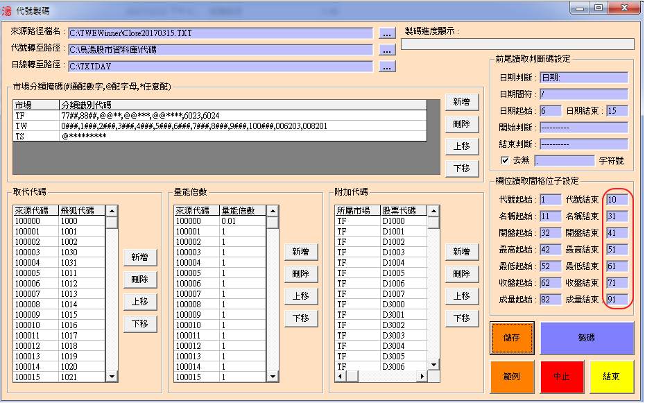

發表於 21-6-27 14:18 | 顯示全部樓層
紅框裡的鳥湯代碼要更改
紅框裡的鳥湯代碼要更改
紅框裡的鳥湯代碼要更改
發表於 21-6-30 22:27 | 顯示全部樓層
謝謝大大回應,ˋ個人也有鳥仙轉檔軟體,問題它不像股市大亨那麼方便,一次可以轉多天的日、分盤後技術數據,鳥湯配合元大點精靈,一次只能有一日日檔資料,沒有分鐘數據,很不方便。想請教用鳥湯還可配合哪家的下單軟體,一次可以轉數天的資料。謝謝!
