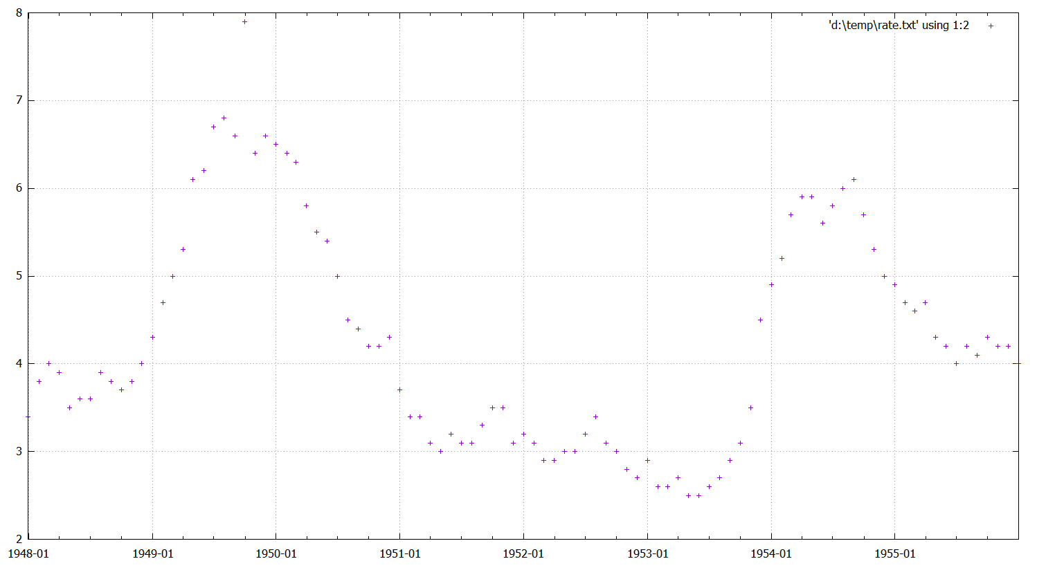

發表於 16-9-9 21:40 | 顯示全部樓層
chunwaihome 發表於 16-9-8 15:53
例如我在網上下載了以下關於失業率的EXCEL檔案,我可以用excel 劃圖,但excel 是要手動的,而且不能在上面劃線 ...
gnuplot
  1. set xdata time
  2. set timefmt "%Y-%m-%d"
  3. set xrange ["1948-01-01":"1956-01-01"]
  4. set format x "%Y-%m"
  5. plot 'd:\temp\rate.txt' using 1:2
複製代碼
output
output
