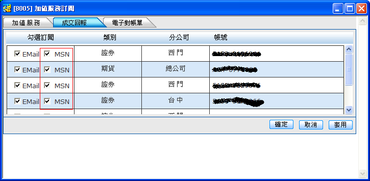

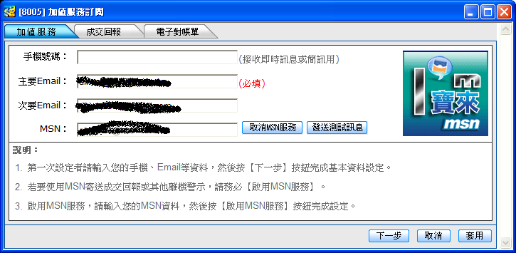

發表於 10-6-23 22:04 | 顯示全部樓層
回復 6# 綠茶妹
   不用付費,不用跟營業員申請,直接在軟體裏面申請就可以~~祇要用他們家的點金靈軟體,在「服務區」->8005加值服務訂閱->加值服務裏的MSN打上你的MSN address->成交回報裏面,把帳號前面的MSN選項打勾就可以了!!
官方說明頁  I`m寶來MSN
