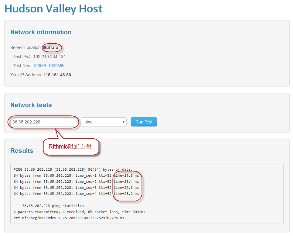

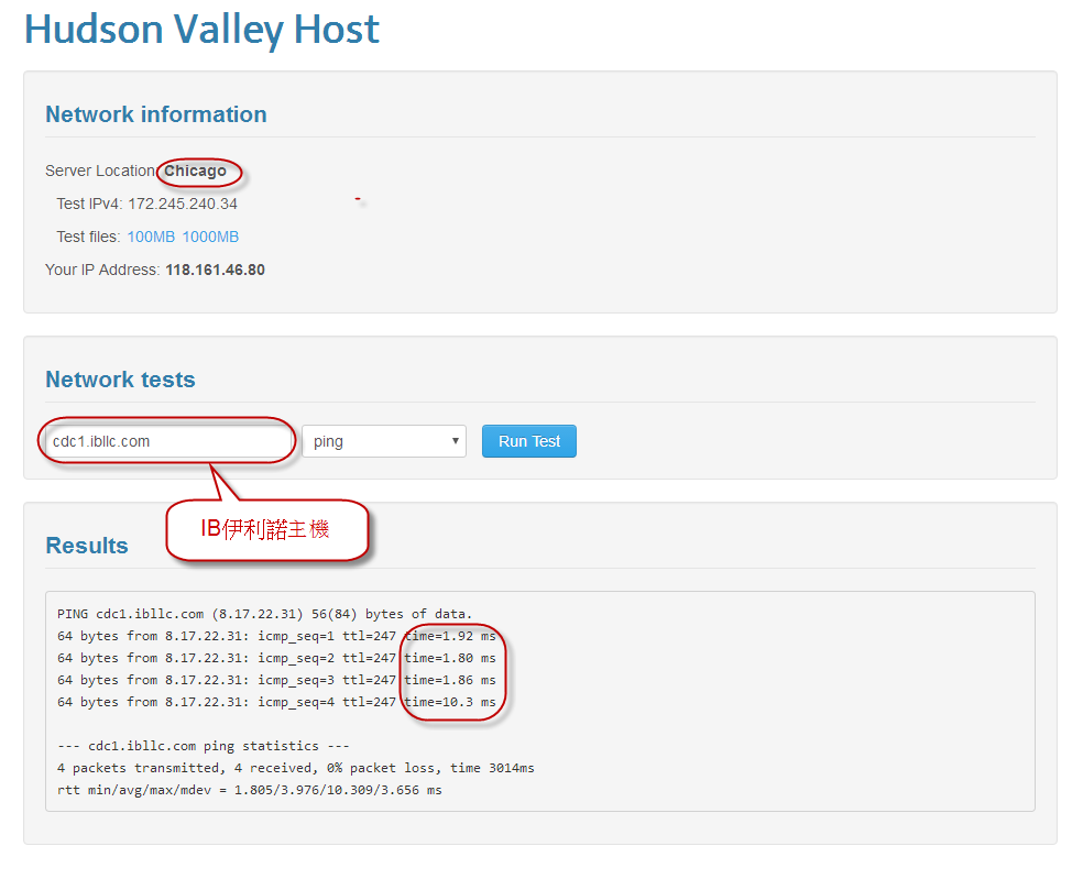

FYI
Buffalo, New York: http://lg-buff.hudsonvalleyhost.com/
Chicago, Illinois: http://lg-chi.hudsonvalleyhost.com/
IB
Rithmic
CQG
eSignal

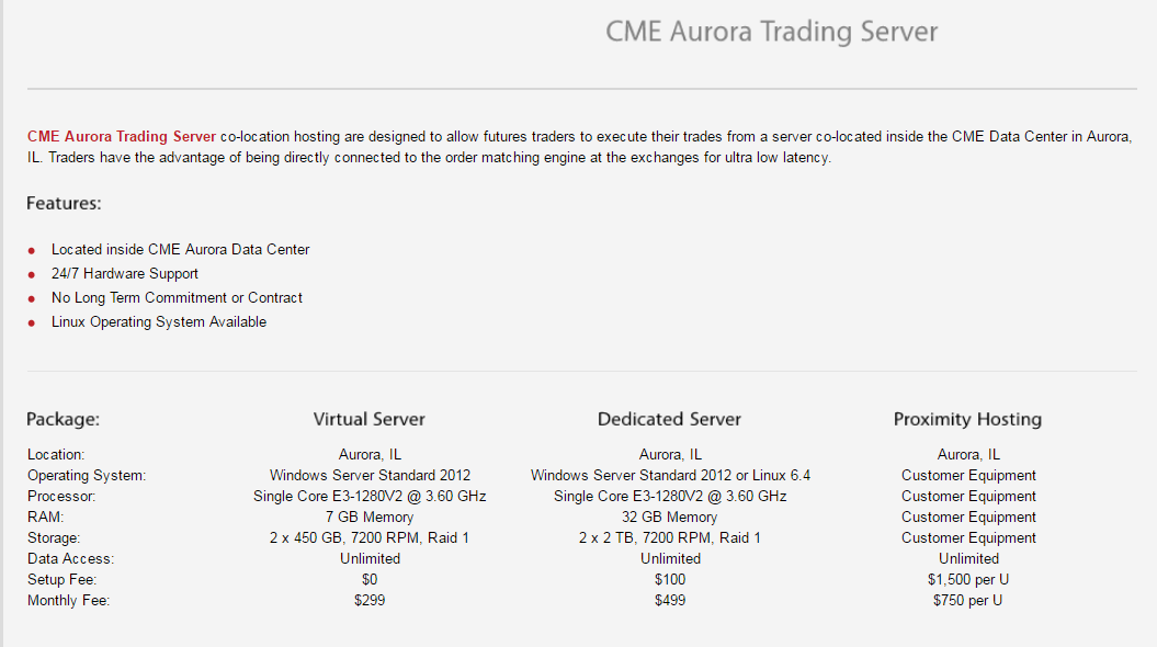

請問一下為什麼不直接用這個呢
萬年船 + 2 圖上規格/價格已說明為什麼不用那個.

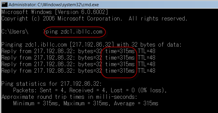

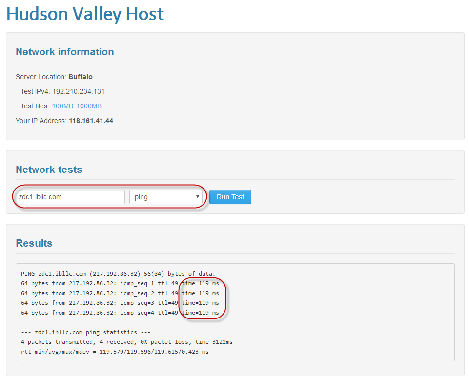

IB在歐洲的主機是zdc1.ibllc.com(應該在瑞士)
在台灣Ping該主機約300毫秒
在美國東部Ping該主機約100毫秒
就時區來看
台灣:UTC + 8
美東:UTC - 5
歐洲:UTC + 1
台灣 - 歐洲 = 7
歐洲 - 美東 = 6
6小時和7小時差距應該不大,但Ping值卻差那麼多
如果不在歐洲另租主機的話,是否交易歐洲期貨的策略,放在美國東部比放在台灣比較好?
最近再思考此問題(所以主機硬體等級可能要租好一點的)

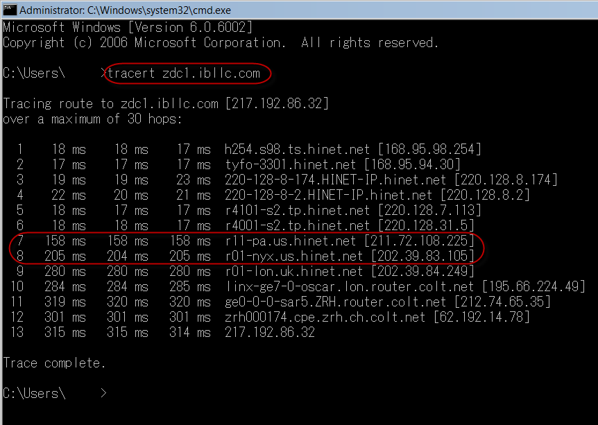

由台灣到歐洲的封包,會先到美國,再到歐洲,真是一條迂迴的路,如下所示
