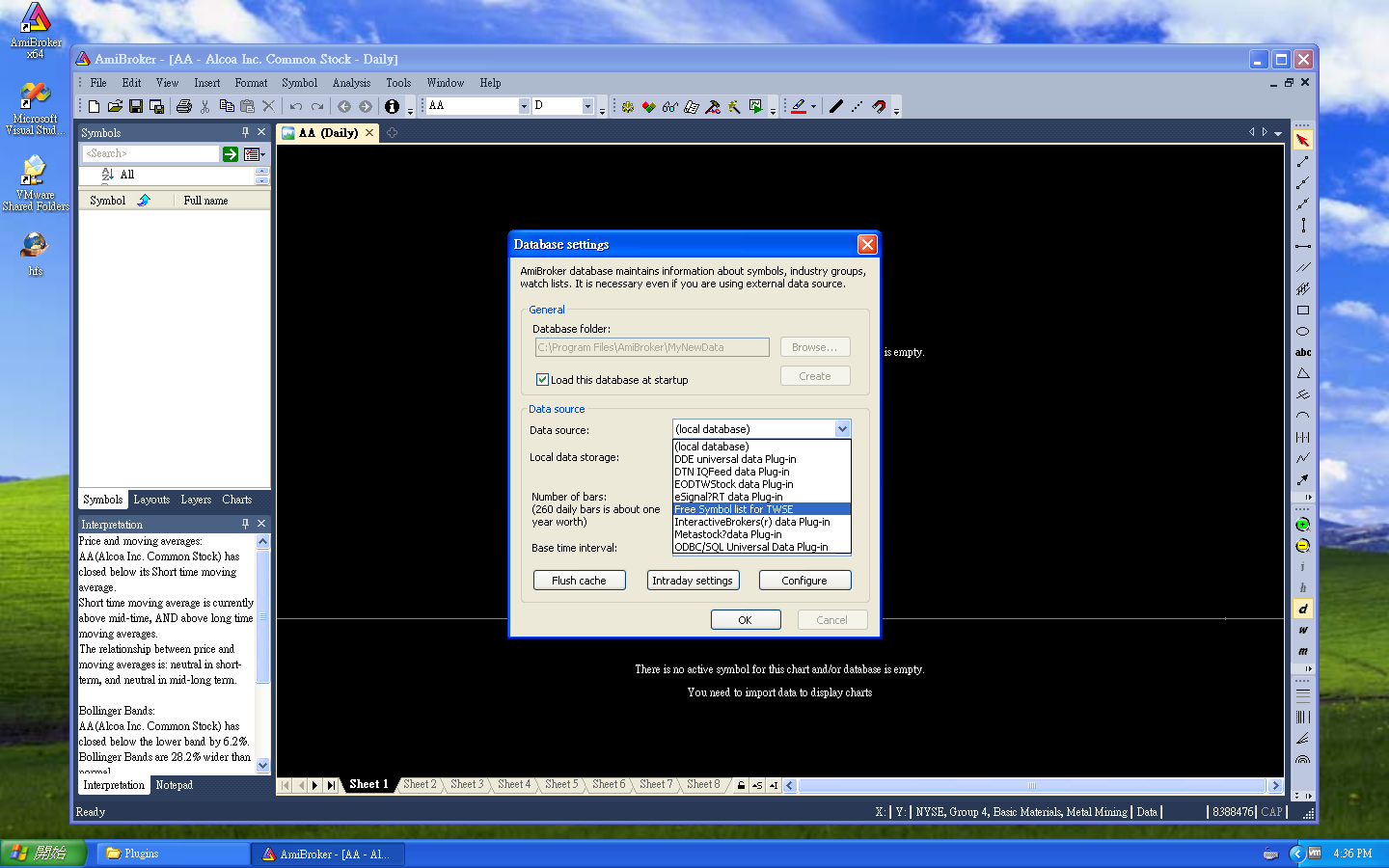

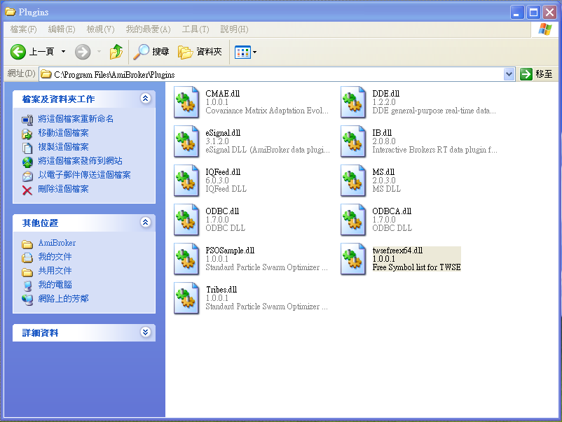

看著圖片一步一步做,順利的話就會成功

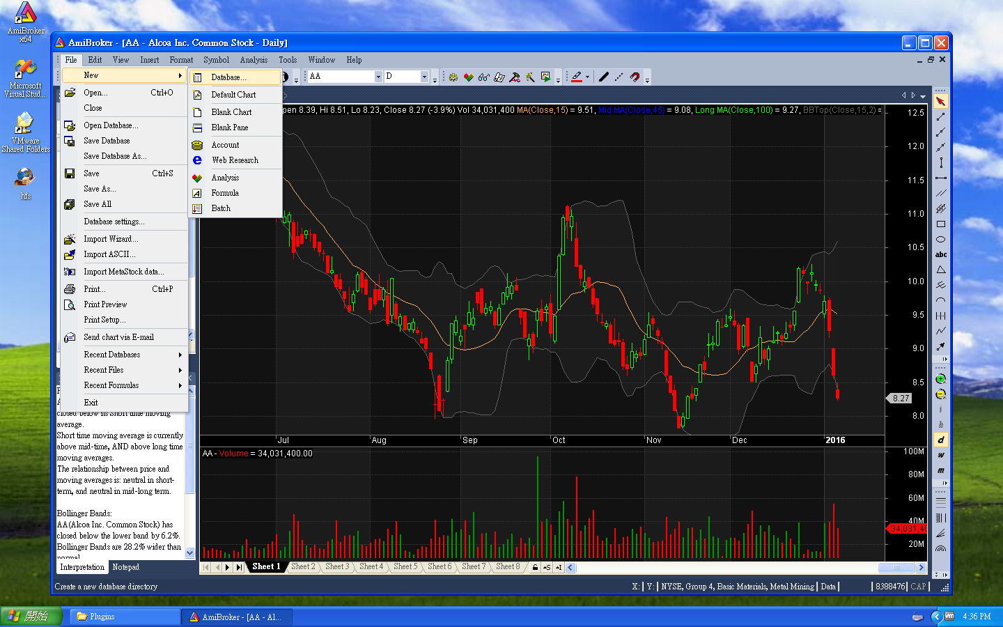

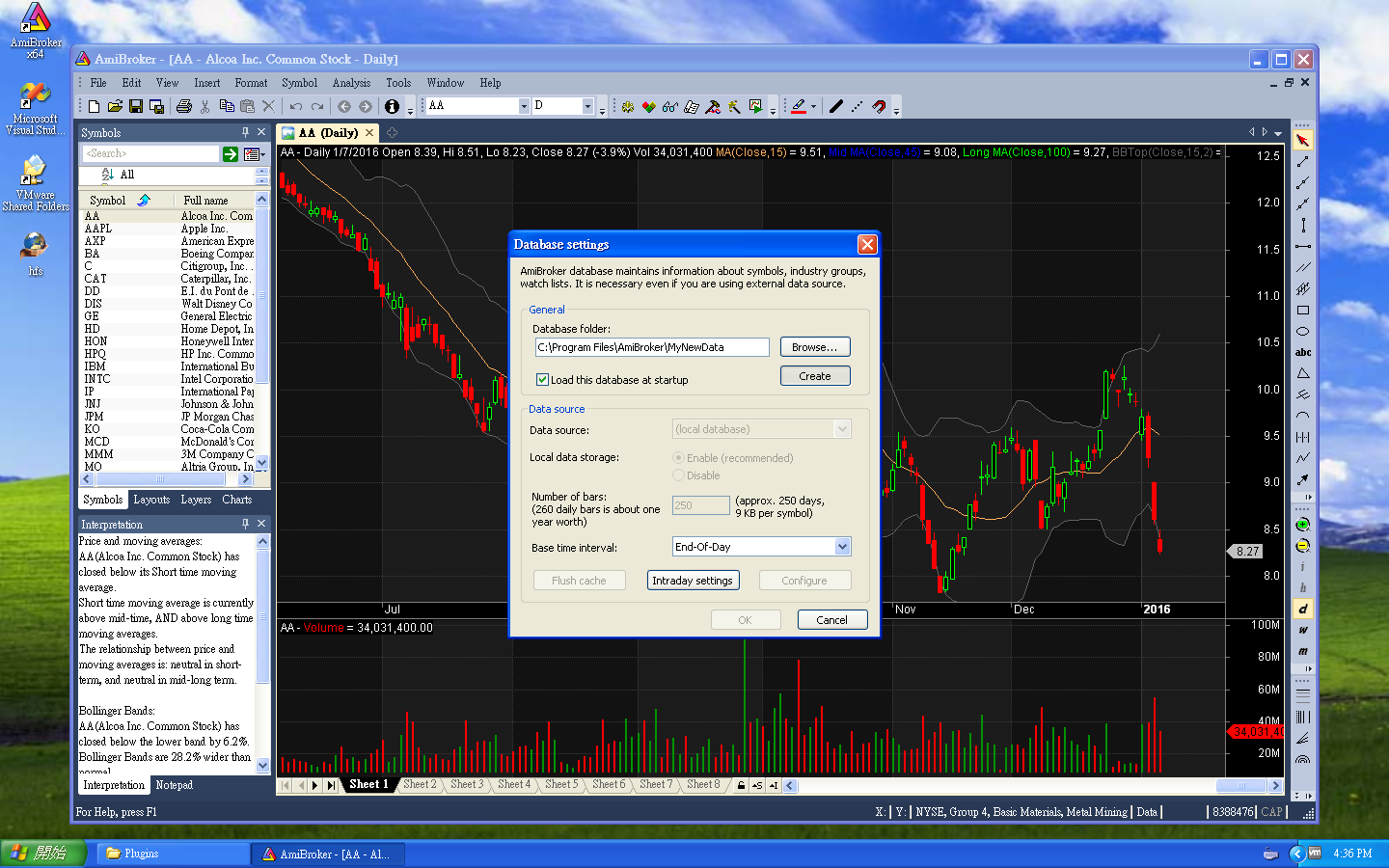

1.找到對應的版本下載,解壓縮後放入plugins資料夾   2/3.新增一個“空”的Database
4.Data source 選擇 Free Symbol list for TWSE
5.“重要” 按下 Configure按鈕

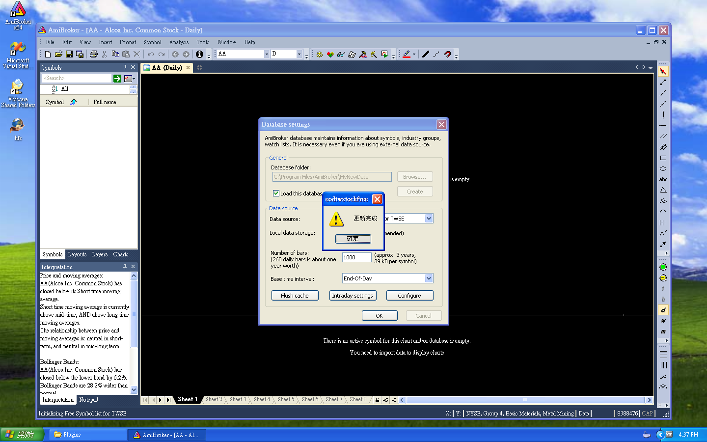

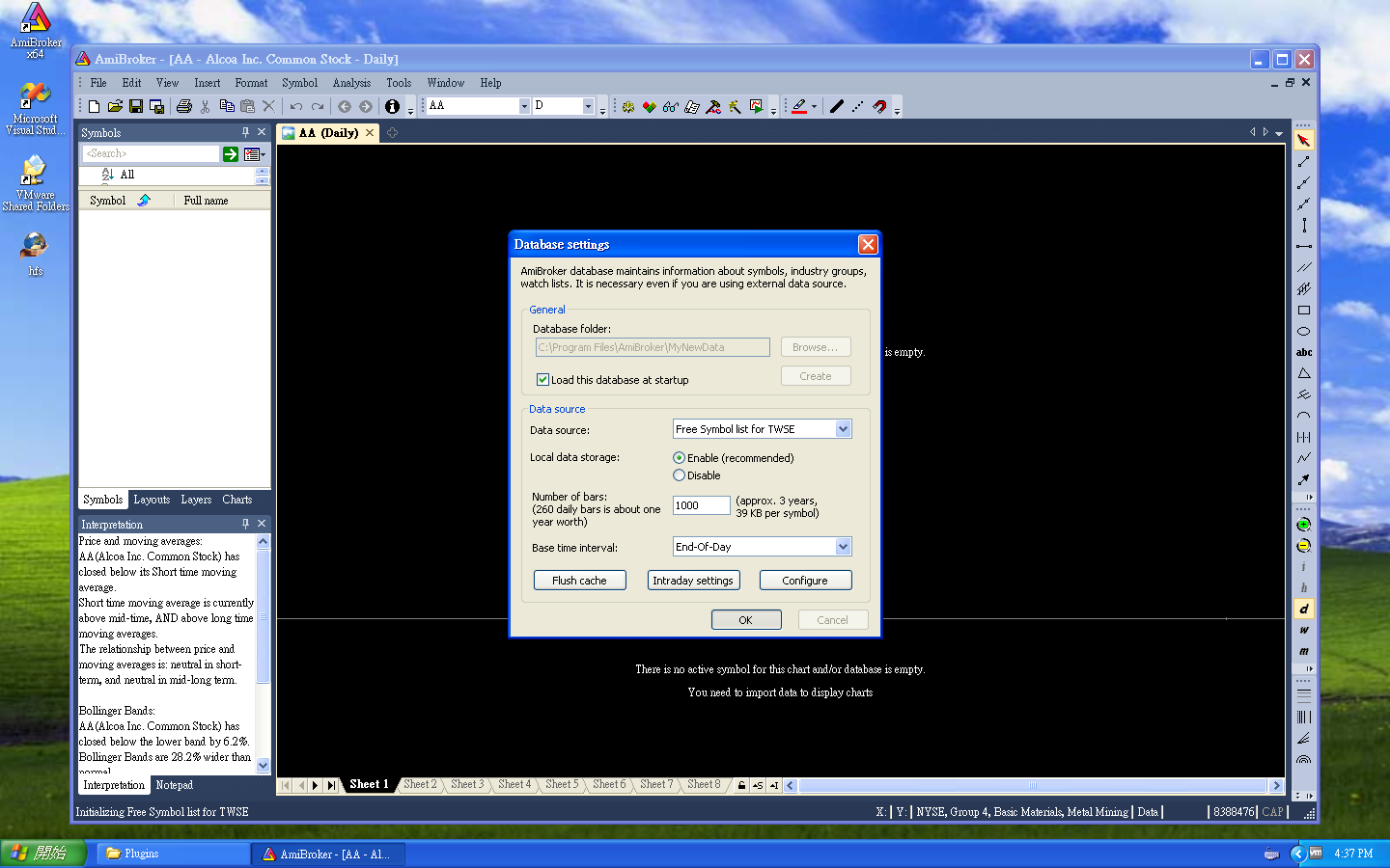

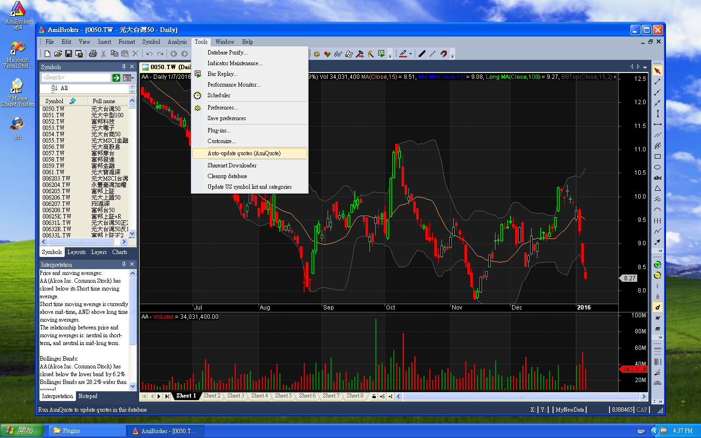

6/7. 通知訊息,不重要
8. 按下 OK 離開

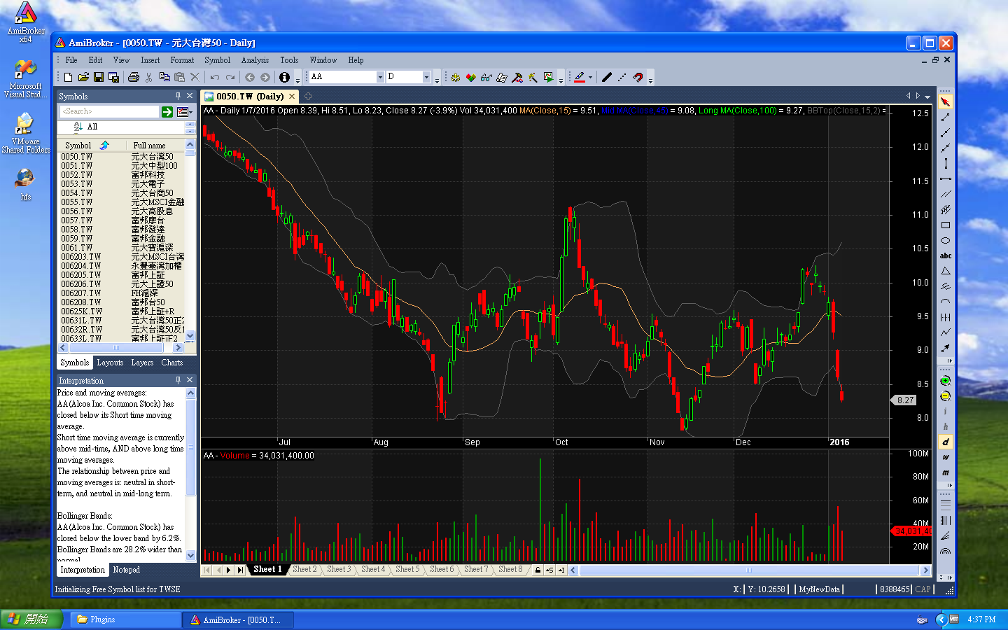

9. 在左邊可以看到台股上市代號及名稱,這跟TWSE每日收盤的資料一樣(最近一個的交易日)

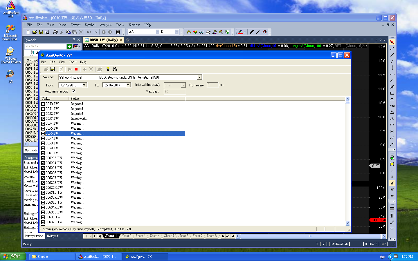

10.使用內建的AmQuote更新資料
11.AmQuote正在更新的畫面
