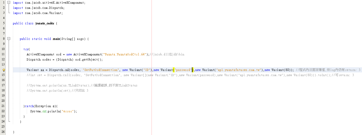

元大證券的下單API是使用COM(Component Object Model)元件. 我已經能用excel的VBA登入,並接收到成功登入的訊息.而我改用Java來寫時,雖然也有收到伺服器端的訊息, 但卻一直無法接收到成功登入的訊息.程式如下:
第1~3行引用jacob套件
第11行的 Yuanta.YuantaOrdCtrl.64 為註冊表內的ProgID
第14~15行均有回傳值3(連線中),但無法收到連線成功的其它訊息, 應會回傳2(登入成功),帳號等.

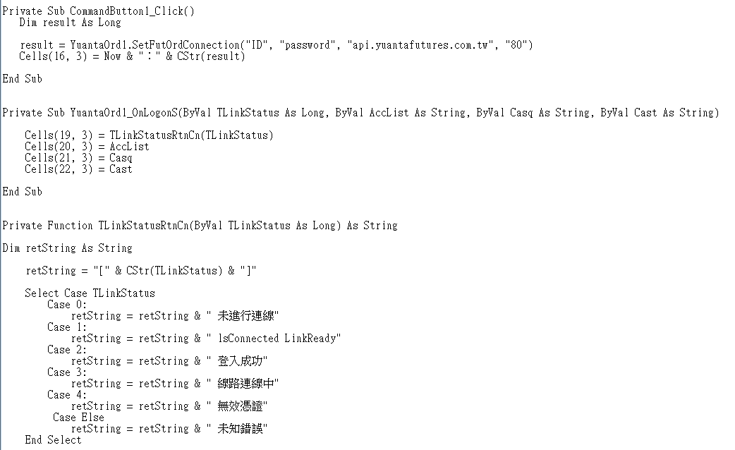

另外附上VBA的程式

 樓主| 發表於 17-5-30 19:16 | 顯示全部樓層
本帖最後由 yuwenche 於 17-5-30 19:43 編輯
圖片好像不見了,補上
