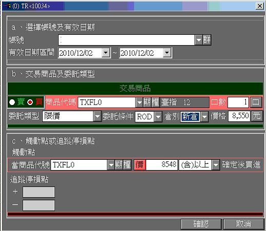

假設:今天收盤為8500點
假設明日的盤勢如果超過8500+50點為買進訊號,如果買進後,下跌超30點,則停損出場(多)==>請問這樣要如何設定?
b.委託單 : 選擇 限價8550 買進一口,倉別設定為 新倉。
c.觸動點 : 設8550附近價位(8548) 以上買進,讓2點比較容易委託成功,避免穿價。

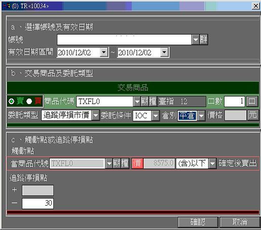

b.委託單 : 選擇 市價追蹤 賣出一口,倉別設定為 平倉。
c.觸動點 : 追蹤停損點 30

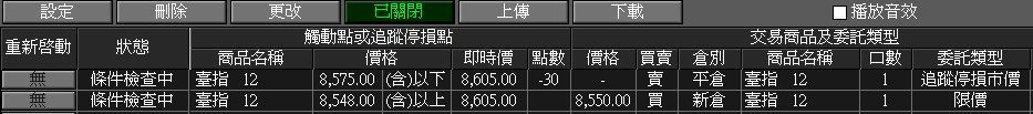

已關閉 要開啟,這單子掛在你的電腦裡,如果當機或斷線就會取消。
       這筆單也無法由營業員幫你取消,只能由你的電腦做設定。

不是~  我那個設定方式是有追蹤市價的,會在市價往下反折30點,丟出委託單~
如果你 掛出 8550-30 會變限價單平倉單~ 沒有保留獲利的效果~
