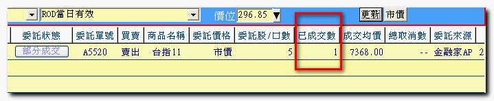

5口市價單竟然只有1口成交。
ee1688e大..跟公司反映一下吧
發表於 09-10-30 10:32 | 顯示全部樓層
另外4口不會成交,
刪單也刪不掉。
發表於 09-10-30 10:41 | 顯示全部樓層

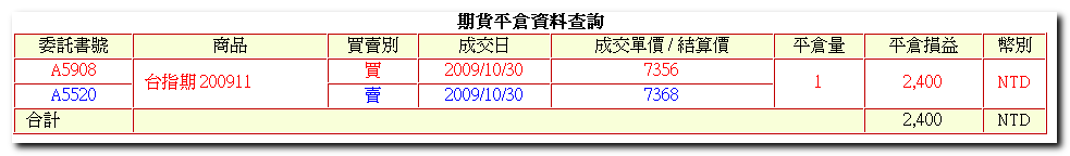

只賺2400,
嗚。
還我其他4口的錢。
我本來下5口市價,只成交1口。

依規定市價不能用ROD。
一般搶價軟體,
市價會自動改成IOC。
5口只成交1口也太少了吧。
下次掛ROD跌停價。試試。
 樓主| 發表於 09-10-30 10:51 | 顯示全部樓層
我剛反應的結果
因為是模擬下單為一封閉區域
市場有單與價才會成交
故市價單5口有可能市場上只有一口的量
所以就只成交一口
因為IOC是成交否則取消
所以就只有一口
比較保險的方式
就是持續再下市價
直到你要的口數都回為止
發表於 09-10-30 10:56 | 顯示全部樓層
OK,謝謝說明。
 樓主| 發表於 09-10-30 11:45 | 顯示全部樓層
正常來說市價只能用IOC 不能用ROD的
 樓主| 發表於 09-10-30 11:46 | 顯示全部樓層
或者用FOK也行
