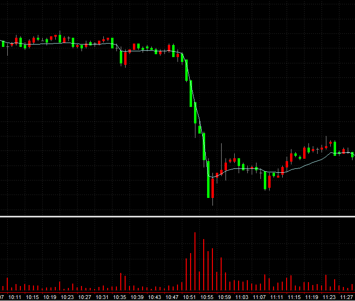

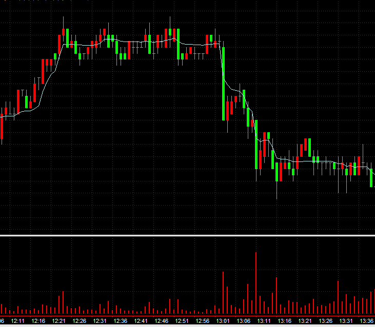

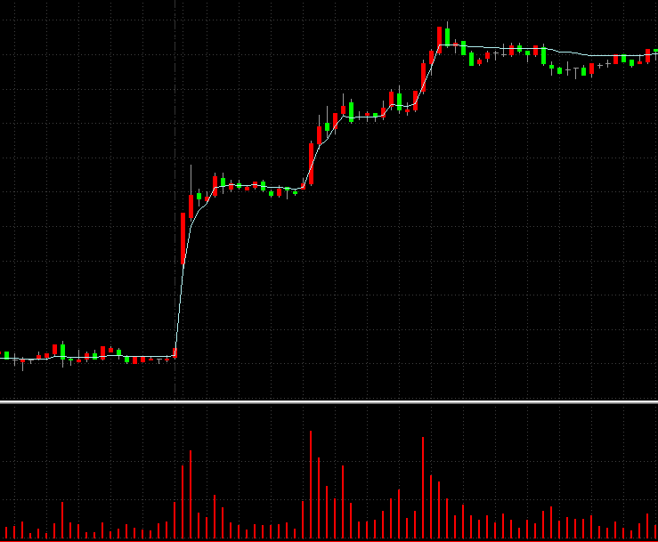

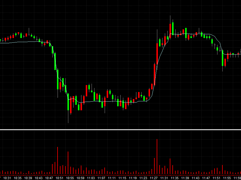

OK,完成後就如下圖,量小的地方均線盡量不動,量一增加就換檔跟上去.
那時寫只有寫一條,可以再多加一條做判斷.
