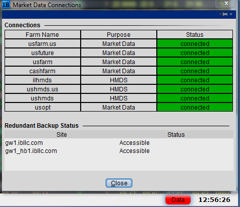

這幾天 IB TWS 一直掛掉
不是沒有反應, 就是畫面消失, 只剩一個框
不然就 javaw.exe usage over 90%
或 Market Data Connections 全部顯示綠色 connected,  但 data status 卻是紅色
然後資料全部停止跳動
有人有相同問題嗎?

 樓主| 發表於 13-6-18 09:02 | 顯示全部樓層
bacardi 發表於 13-6-18 08:29
請問像這種情況發生, 單子還能下的出去嗎?
應該不行
因為整個 TWS 都不動, MOUSE CLICK 完全沒用, 只能用 TASK MANAGER 結束程序
