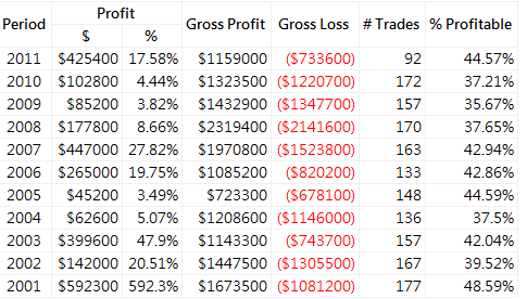

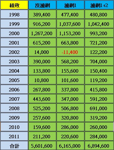

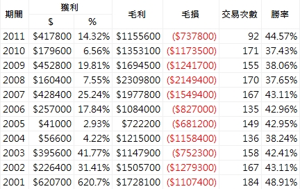

關於另一篇的回測結果(程式交易之技術分析策略探討-MACD指標),還是有差距。
設定:標的-台指、週期-15分k、時間範圍-2001/1/2~2011/8/31、平台-MC、大大附的程式只修改為mc的進出場指令、來回費用1000。
小弟的回測結果(程式應該是有1+2濾網):
原板大的結果:
小弟用的程式碼:

 樓主| 發表於 11-9-5 23:46 | 顯示全部樓層
回復 19# 維里恩
   謝謝維大的回覆!小弟也覺程式應該是沒有太大問題,現在比較擔心的事,小弟的歷史資料是錯的,這樣測試建立起來的策略,不知還有什麼意思可言!
小弟是認為,如果程試正確且資料沒有太大的誤差,即使回測出來的結果不同,但趨勢應該是相同才是,也就是說獲利大的年份應該是相同,或是因切割的問題,而產生偏移,那也應該是全部的結果要向前或是向後推,但趨勢應該要相同。
但仔細觀察如下表的數據,特別是2005~2010,看起來大小順序都不一致,看起來很有可能資料出問題!
         原著     測試
2001  721200  592300
2002  122200  142000
2003  704000  399600
2004  150400  62600
2005  119200  45200
2006  415800  265000
2007  591200  447000
2008  691000  177800
2009  319200  85200
2010  260000  102800
2011  284000  425400

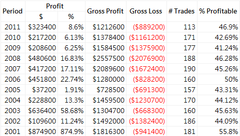

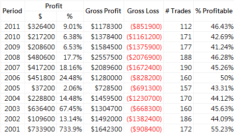

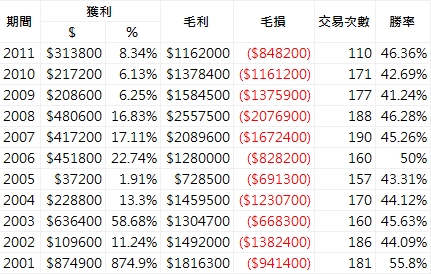

titl 大, 直接套用您貼的程式碼在券商版MC上跑, 結果如下, 參考看看.
RSI:
MACD:
MACD
MACD
 樓主| 發表於 11-9-6 16:37 | 顯示全部樓層
回復 22# tedwang
謝謝Ted大,跟小弟的差真多,看樣子是小弟資料問題了!
不知大大有沒有歷史資料可以給小弟一份!

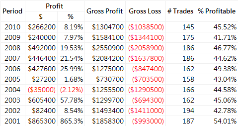

 樓主| 發表於 11-9-6 18:10 | 顯示全部樓層
回復 24# tedwang
   感謝Ted大!
小弟把所有的資料都匯測試了,結果如下:
設定:程式MACD、15分k、費用來回1000。
原資料20010102~20110831
新抓資料20010102~20101124
ted大贊助(KW版-20010129~20110902)
Ted大贊助(br版 - 20010102 ~ 20110906)
綜合上面結果,看來小弟的原始資料,跟其它的差最多!
