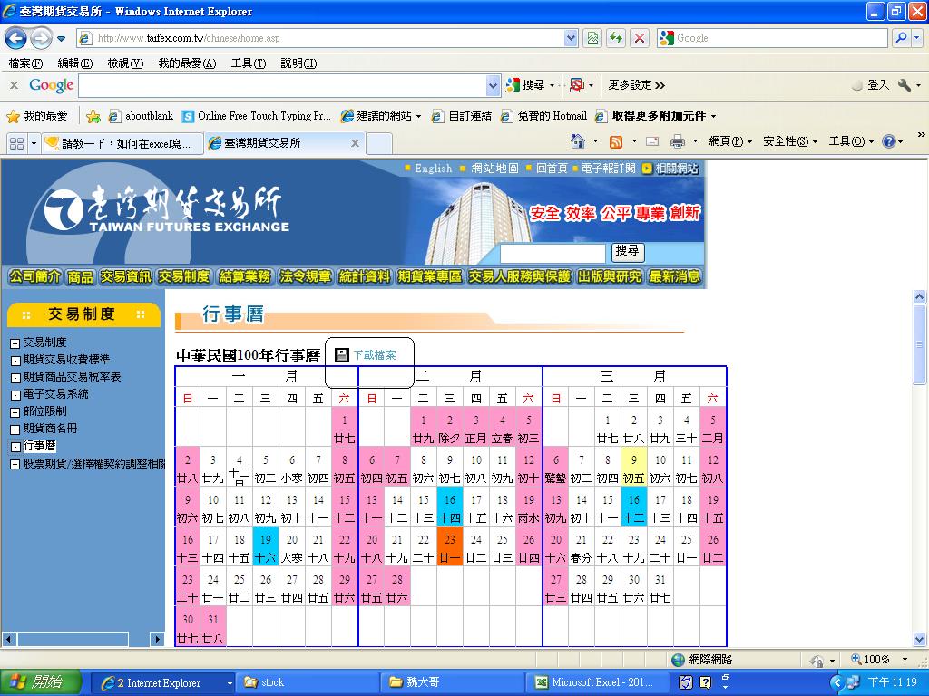

1.附上100年度excel的結算日行事曆
作法:
2011Calendar_CH.zip (9.27 KB, 下載次數: 904)
2.請大大門接力
