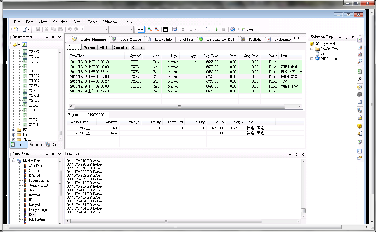

期貨做了 4年 ,賺少 賠大…追根究柢…不實在的按照自己訂的策略進出!!
(再來一直盯著盤好累@@,連上廁所都不敢)
後來於今年2月決定開始 研究 程式交易, 一直到今年 10約才開始慢慢的系統化
11月底開始上線測試,,目前在微調階段
至於為啥那麼久,第一要找到適合我的 軟體也不容易,二來我想用 C# 開發!!
終於 一個機會認識了 OpenQuant 這套軟體!~
剛開始學的時候,哇 全部英文介面,感覺超難..一直到現在 一個多月了 上手了以後 真的覺得 很好用

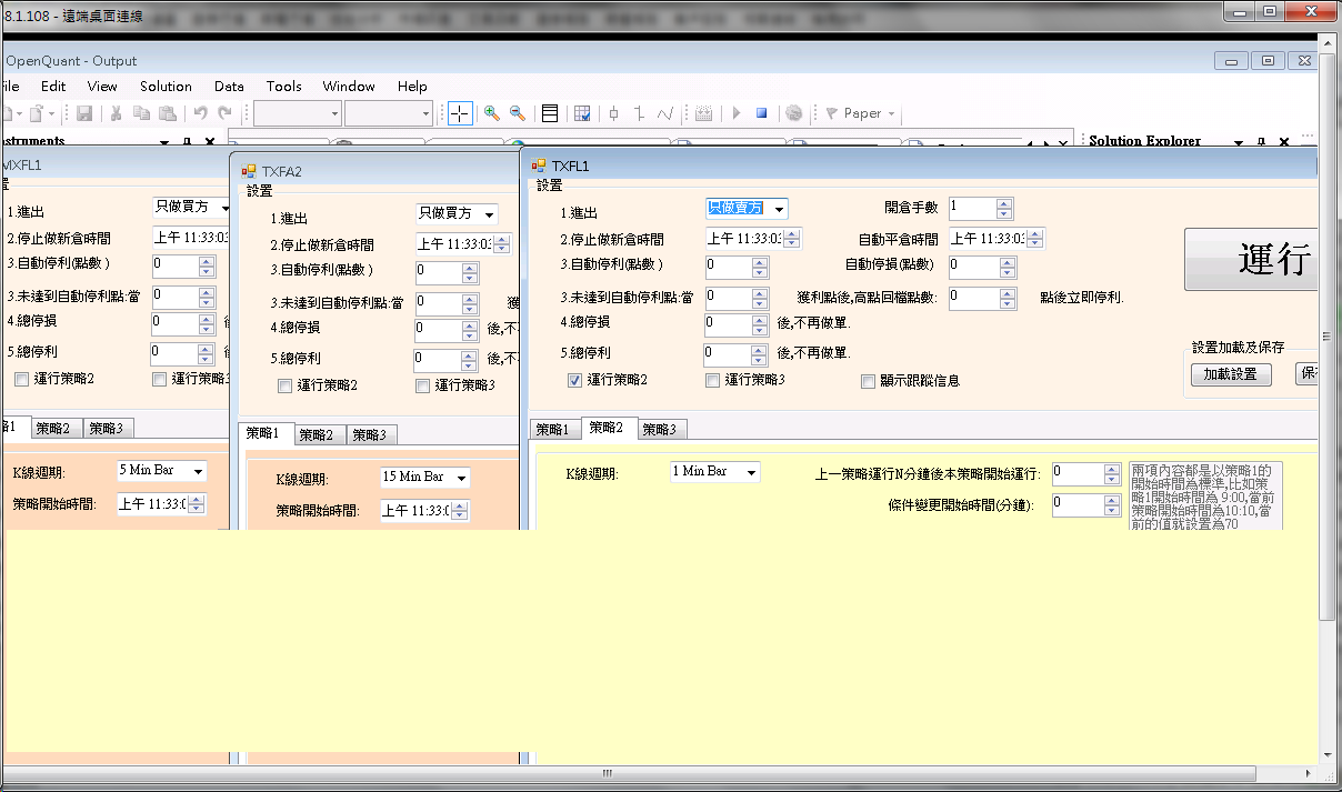

我的策略要
停損 停利 高檔回落 總停利 總停損 依時間區段判斷 買進或平倉
再搭配 不同 K線 ,不同參數,不同產品 可同時運行..,,,….
更難的策略OpenQuant都可以寫得出來..(只是我不會 @@)
開始了 我也可以 標 我用程式交易 來寫日記 哈 偷學別人!!
還很多要學 改天再把我的學習歷程來POPO
目前是分別連接 元X 行情+下單API  & 凱X 行情+下單API 來做單~ 不是用DDE 但為了這個也挺累~
很多東西都要在實盤上調,..她們給的數據又不夠多..資訊人員又都不給回應...矮~!! 只能自己用錢慢慢,測出來調整!!
不過API 調整的差不多後..真的 跟DDE 有差~ 如果跑 多策略跟多商品的話@@...
上禮拜 自己先買用策略平倉 但自己手賤 關了策略 所以被咖很慘,虧了一萬多
今天開盤太低..還是就自我規劃 策略運作空!!
備咖~~ 疑 停損怎麼那麼晚? 是策略還是所以今天一早 瞬間暴太大量~來不急 這可能要在研究研究!!
6855 領地破了那就用飛機 接近領地 ==> 空炸邪惡敵國 6709, 6728, 6743 , 6790, 6830 6855,6895,6920,6955,6980
要搶短用坦克偏多打也行 但要很小心~
6709 底一破 就繼續破了 6675 ,6655 , 6620 ,6590
自我規劃 6790破了就是破了 反彈都是用飛機炸邪惡帝國~~ 絕不留倉~!!
上禮拜五 還沒破底就翻~害我空單被咖! 真狠~  一堆人上車 今天又開夠低~ 真的很狠~ 所以我不留倉!!
你永遠沒辦法猜到 控盤著 的心意~ 或許是 昨天跟老婆吵架~所以今天不爽 寧願虧 也要開低~!! @@
所以還是乖乖的做我的當沖客!!
做錯馬上砍~做對要大膽!! 決不留倉 !!  口袋的深度 決定操作的耐震度!!
所以今天一早 在破前低 當然追空~ 但馬上被狠狠 修了一頓! 之後策略還是繼續運行! 做空!!
今天都是策略一開倉@@ 今天系統好像都沒問題~ 急拉 急跌 都有預測到~
除了一開始的虧損 是反應不夠嗎 這還要在測測 , 不然應該 6712 就該停損了!!

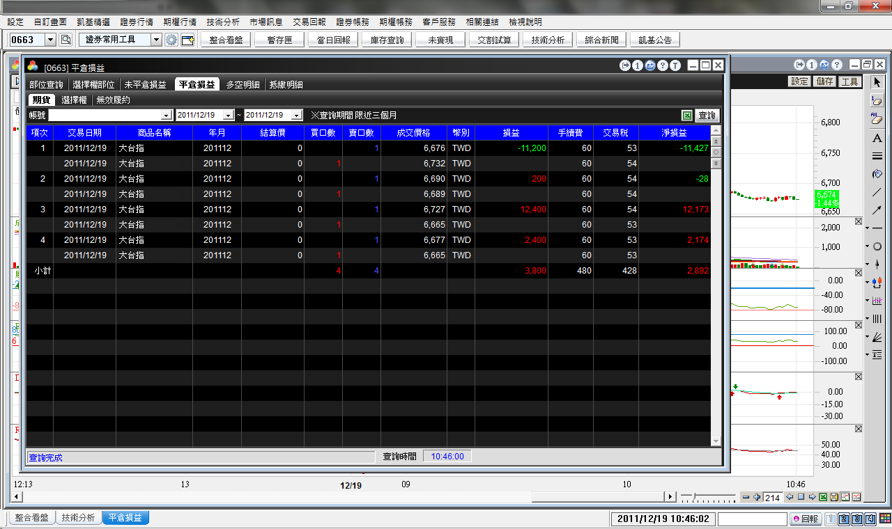

08:47 程式 放空 6776 ,   08:59 追空 6790 ,   0900 被狠咖 6732 !!
09:05 又追空 6727
09:30 獲利超過 40點 開始跟蹤 獲利 回檔 09:32 平倉 6689
09:47 策略又在開倉 6677 ... 10:00 策略回檔 平倉
再研究一下 今天大概就在 6655, 6720 之間了 量又不出 (除非出量)不然容易小幅 震盪
我的策略不適合小震盪 容易被巴掉 所以把策略關了 不做了 休息~ 討回上禮拜的一點點! 繼續加油~!
不追空了 量太少 很容易一追 馬上被咖~ 算了 指標也在低檔盤~ 就休息摟!!  剩下  魚頭 跟魚尾 留給 高手去賺
如果是人工操作 很難按照 自己訂的策略 該陪就陪 該賺就賺~SO~~ 每天有小賺 就好!! 哈
11:30  消息指出 北韓總理 金正日蹺辮子啦~ 接下來 應該會動盪 向下摟 沒做就不追了 !! 繼續觀望
還可把策略做成圖型化來操作~其實寫死進去進去應該更好,
只要我沒有用參數最佳化,畢竟對歷史數據最佳化,那也只是歷史,沒有一定,所以乾脆弄成這樣讓我自己改.
買進賣出都有記錄 時間跟哪個策略 哪個參數..等
很多指標,都可以拉進去,寫策略跟看K線圖用...

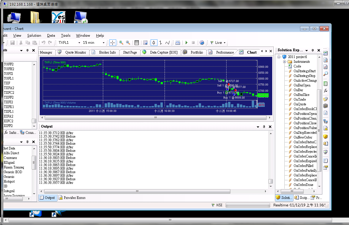

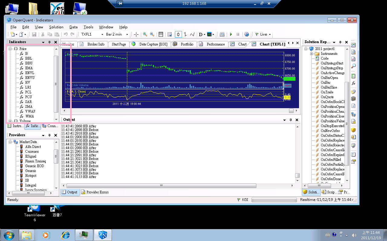

開版大的第四張圖,看來是自己寫報價、寫下單。高手!
發表於 11-12-19 16:31 | 顯示全部樓層
研究KGI?? 沒有耶。我沒有KGI的戶頭。哈哈~
至於說研究OQ的報價源? 因為我也找不到OQ能用的策略,就很懶的作工具給OQ用。等研究出東西(或是太無聊)再來做,如果有做出來,再灑給大家用。

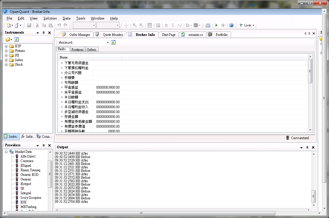

W大大的問題我可以解答,有兩種方法實現在oq 裡顯示真實倉位信息.
1.Openquant 只要真實倉位元資訊能在 Broker Info 裡面顯示,在策略可以通過倉位同步實現真實倉位與策略倉位一致.
2. 在實盤(live 模式)中通過設置 Persistent ,可以保存倉位信息,第二天再運行策略(live 模式)就能顯示倉位.

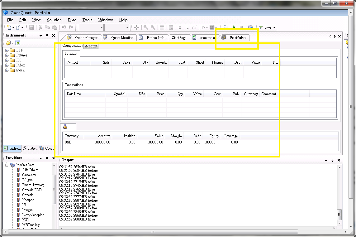

在 Broker info 裡面: Fields 是接收 下單API裡面 自己在期貨商的 數據 / Positions 則是 持倉與價位等數據
至於 Portfolio 裡面是策略運行後 在 OP裡面的 倉位 產品 價位等資訊  (不過現在沒有數據可能看不出來)
還可以用在建置一台專門抓取行情的API機器, 另外用接收行情跟下單的額外下單,當下單那台斷線 重開後 可先設定抓取即時數據 並同時接收

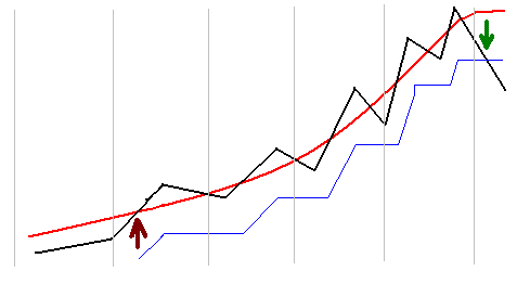

我舉個例子來說好了。有一個超級簡單的策略(很多能賺錢的策略真的基底就是這個策略),
進場條件是價格由下向上穿越30MA那就買進。
出場條件是是買進後的最高價,折回70點出場。
這也就是TrailingStop(移動停損)。如下圖。觀念就是讓獲利奔跑,緊咬著獲利,也有紀律的停損。
如果這是個策略,橫跨了六天。這個軟體系統在每天開啟的時候(難不成你六天不關電腦??),必須要有辦法知道下列資訊,方能寫出上面我講的那樣的策略。
1. 我現在有單嗎?沒單的話要知道30MA是多少並準備觸價進場。
2. 如果有單,那麼我是多少價格進場的? 只要低於進場價減70,我就立刻要觸價出場。
3. 前進場後至今的每個時刻的最高價格是多少。依照這個價格減70點隨時準備觸價出場。
問題就在這裡,OQ所有的計算,都是在你按下LIVE後開始計算,因此假設你早上10點才按下LIVE,那麼最高價就是從10點開始算。(10點以前的最高價都不會被計算),OQ最大的缺點就是在這裡(我真的搞不懂這麼被人期待的平台怎麼會讓這個缺點持續存在)。
當然有人說,他是開放C#架構,我可以在策略中把過去的進場價、最高價等記錄下來待下次按下LIVE時直接套入使用。但是,哀........相信我,你不會比我有耐心的,我用了SQL資料庫去記這些東西,但是CODE膨脹成四五百行(我還把它編譯成另外的DLL 引用)。最後,我都覺得我傻的徹底,與其這樣我幹麻不直接用MC??? 最後就直接放棄了....(會用MC的人就知道,我講的這個策略,用MC寫大概只要十行就可以搞定。)
再來,OQ必須透過BROKER同步才知道你的部位與進場價(進場價我不曉得OQ有沒有辦法同步),這造成一個困擾是,如果我的BROKER那邊有混雜著手動下單的部位,那OQ不就亂了?!最後,如果我有多策略,那OQ要怎麼區分哪個部位是哪個策略下的?
