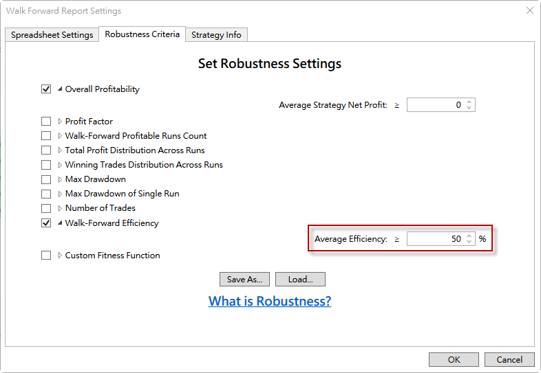

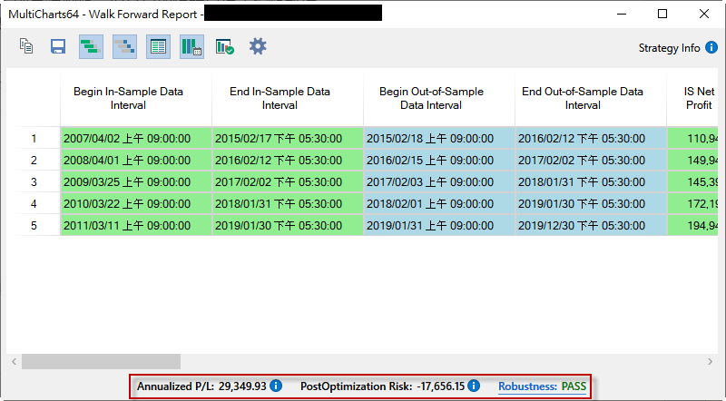

下圖這個例子,幾年回本 = (-1.5 * -17656.15) / 29349.93 = 0.9年且WFE大於0.5穩定性夠,所以我允許它上架

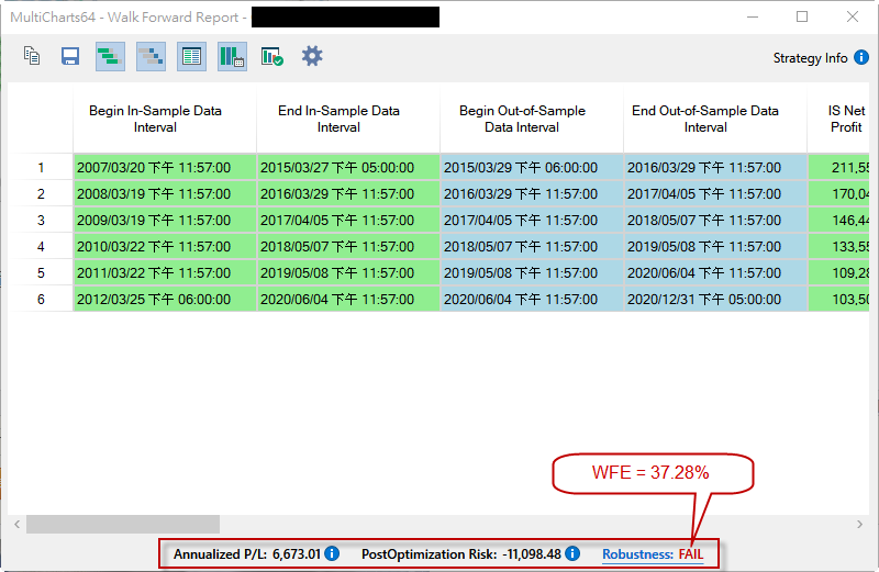

下圖這個例子,幾年回本 = (-1.5 * -11098.48) / 6673.01 = 2.5年且WFE小於0.5
由WFE來看雖然穩定性比較低,但少於3年就能回本,我還是允許它上架

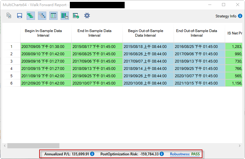

下圖這個例子,幾年回本 = (-1.5 * -159784.33) / 135699.91 = 1.7年且WFE大於0.5穩定性夠,所以我允許它上架

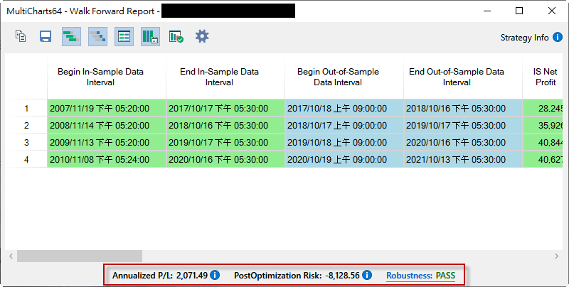

下圖這個例子,幾年回本 = (-1.5 * -8128.56) / 2071.49 = 5.9年且WFE大於0.5
縱使WFE穩定性夠,但要接近6年才能回本,所以我不允許它上架
反過來如果上架,而六年內策略掛了,我就注定會賠錢出場
這不是一筆划算的生意
