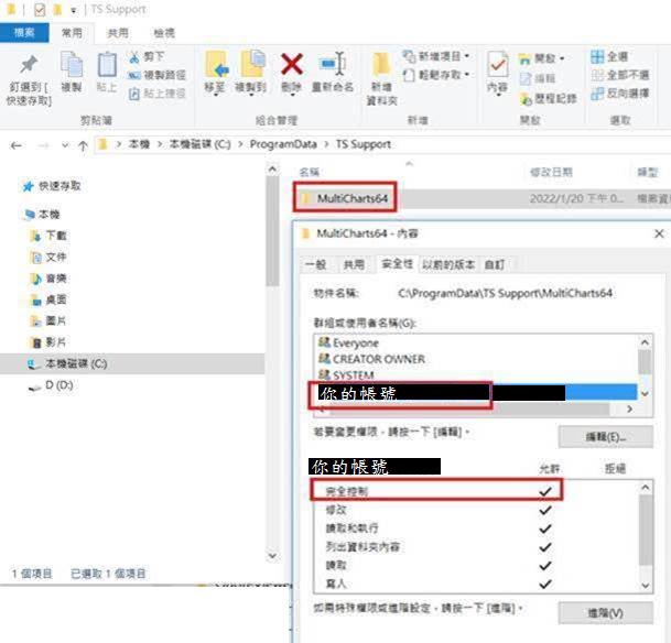

發表於 23-12-18 16:14 | 顯示全部樓層
這就是MC絕症之首啊!
原廠解法:http://www.multicharts.com.tw/di ... D_ID=2&SN=47986
我猜應該是MC在編譯時(使用GCC 編譯器),過程中需要產生一些中間檔,如果沒有寫檔權限,就會出錯。
==我的解法如下==
以最高權限把下面兩個資料夾
C:\Program Files\TS Support\MultiCharts64 、
C:\ProgramData\TS Support\MultiCharts64,添加要使用的帳號完全控制,然後登出重新登入,就能正常使用PowerLanguage,就能治癒MC絕症。
bob + 2 感謝分享
