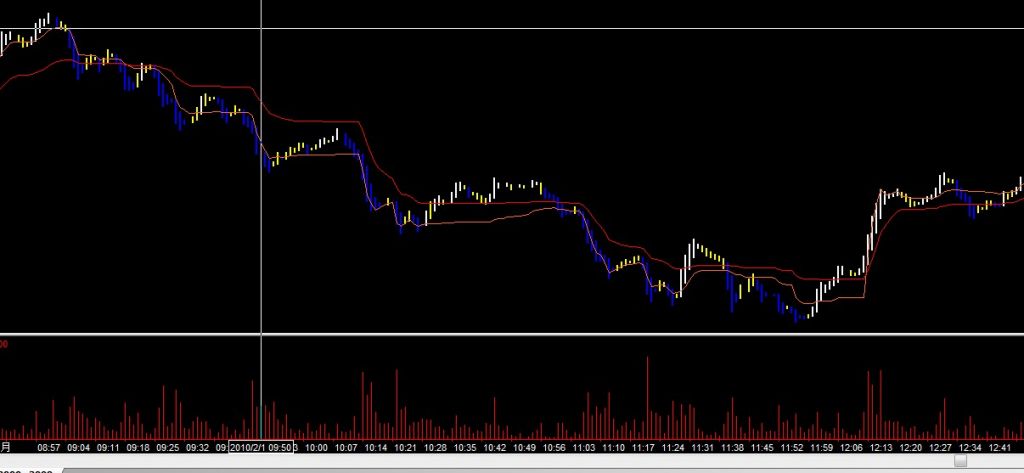

以下圖為用在multicharts 上亂寫一些指標,套用在台指1分k上..
還蠻有趣的..
