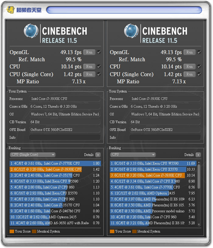

3930 SANDYBridge 是32nm cpu ,倒退嚕的東東,你真的要賭他,跑久了不當機(太熱了) .
   我寧願等 IVY的server 板 cpu . 20~14nm 都會比較冷又環保.
    不然 3770先檔一陣子用 :15000~2000就也不錯.
    or 兩台 3770 :
     parameter optimization 分上下段 :
     例如 ma 參數 要跑 1~500  ,1~250 給 第一台跑 ,251~250 給第二台砲 .
當然麻煩一點,可是好像 3930 一個就是 3770的兩倍.
3770單CPU 效能
3770單CPU 效能
-而單 CPU 3770K  1.8 還勝

MC有支援多核 所以才買這顆的
另外我買來是會超頻的 所以也用上比較好的水冷
另外IVY Bridge 核心較小 散熱反倒有些問題
朋友們玩超頻實測結果 反倒沒上代來得優秀
評估到最後 仍是決定用6C12T的3930k 單核或許較弱些 但多核下去 就能扳回來了(MC支援多核)
至於單核 我的E8400這台就很好用了 超到4.3G還沒加壓 單核跑一般程式的就非常好了
