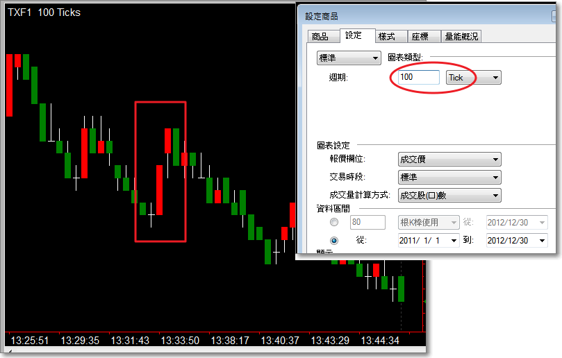

 樓主| 發表於 12-12-30 09:51 | 顯示全部樓層
另外我想請教是剛剛大概看一下MC
我是希望能用比如100個TICK才產生一根K棒
不是一個TICK就一跟K棒
有這樣功能嗎
謝謝

發表於 12-12-30 10:55 | 顯示全部樓層
jerry 發表於 12-12-30 09:51
另外我想請教是剛剛大概看一下MC
不是一個TICK就一跟K棒
MultiCharts 就有這個功能。
不過,你得要有心理準備,當你看著歷史線圖"發現"能獲利的操作方法,搬到盤中去實戰的時候,可能會看到卯起來走樣的狀況,如果盤後匯入期交所資料的話,連當天的K棒都變了。
這不是漏 Tick 的關係,可以說就是期交所本身在盤中發出來的 Tick 就是經過併筆動作。http://www.yctseng.net/2012/12/tick.html

 樓主| 發表於 12-12-30 11:28 | 顯示全部樓層
曾永政 發表於 12-12-30 10:55
MultiCharts 就有這個功能。
不過,你得要有心理準備,當你看著歷史線圖"發現"能獲利的操作方法,搬到盤 ...
政大我有到您那看到您對TICK圖的分析了
我可以了解
我之後會依ACER大的建議用MC來試看看
和ELEADER比看看
只要能接近ELEADER就OK
