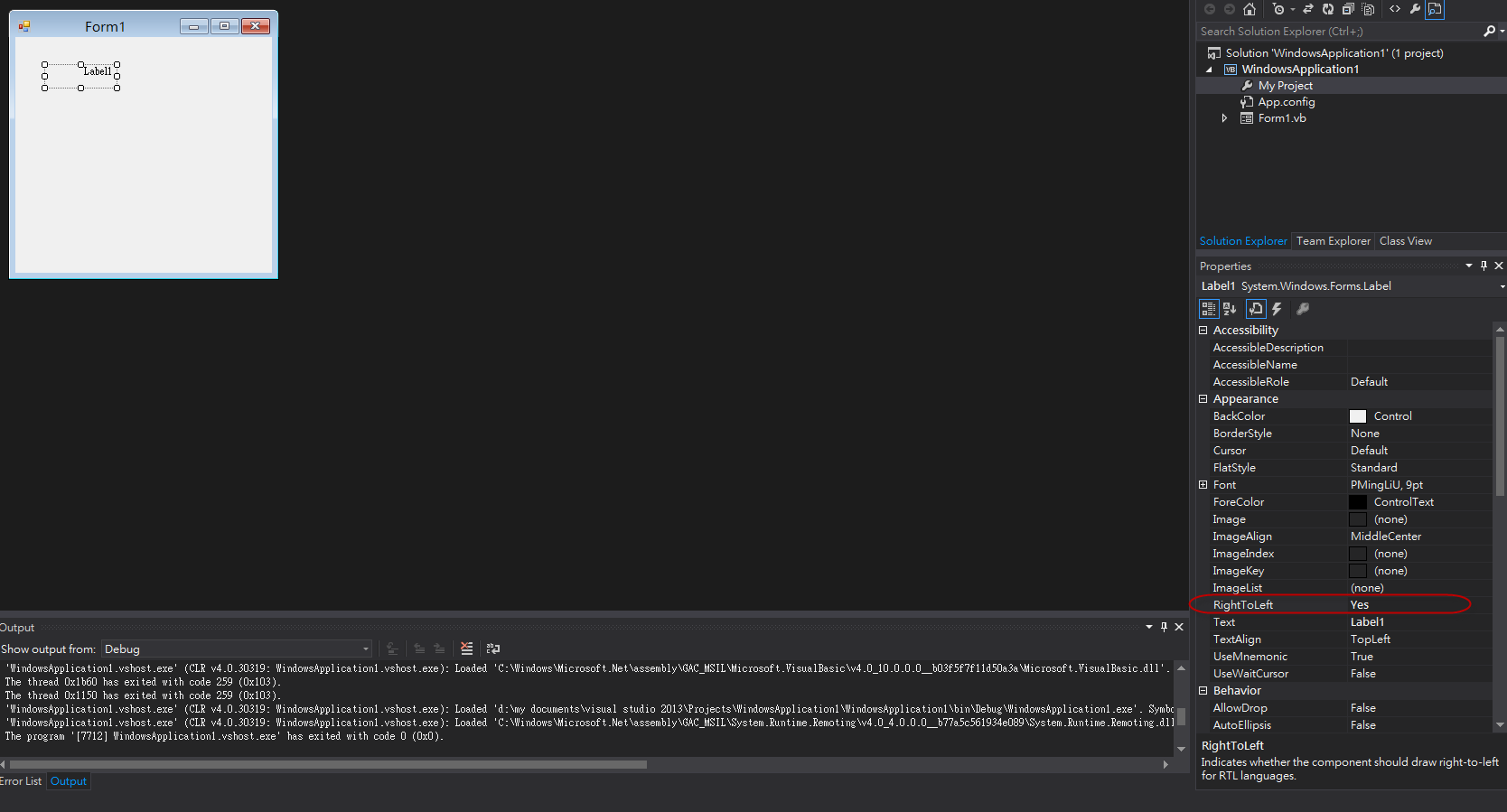

googleandy 發表於 13-8-5 23:22
用msgbox, 負號在前面
 樓主| 發表於 13-8-6 09:29 | 顯示全部樓層
MTK 發表於 13-8-6 00:09
大大請看看LABEL的這個屬性是不是YES
非常謝謝M大耐心幫忙. 感恩!(盤後電腦才有空檔繼續debug)

 樓主| 發表於 13-8-6 15:03 | 顯示全部樓層
是的, RightToLeft 是 Yes

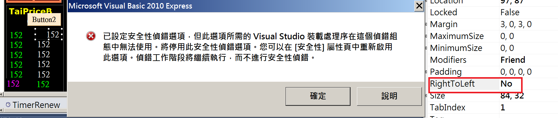

發表於 13-8-6 15:11 | 顯示全部樓層
googleandy 發表於 13-8-6 15:03
把它改成NO試看看問題還存不存在
 樓主| 發表於 13-8-6 15:16 | 顯示全部樓層
MTK 發表於 13-8-6 15:11
把它改成NO試看看問題還存不存在
出現錯誤訊息.
發表於 13-8-6 15:25 | 顯示全部樓層
googleandy 發表於 13-8-6 15:16
出現錯誤訊息.
那個錯誤訊息應該是無法debug(設定問題)
如果你開一個新程式把Label的值設定話,負號就會在後面了.因為那個選項是指由右到左顯示。

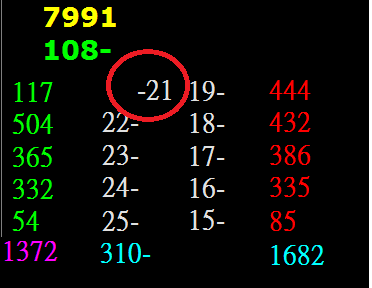

 樓主| 發表於 13-8-6 15:33 | 顯示全部樓層
MTK 發表於 13-8-6 15:25
如果你開一個新程式把Label的值設定話,負號就會在後面了.因為 ...
