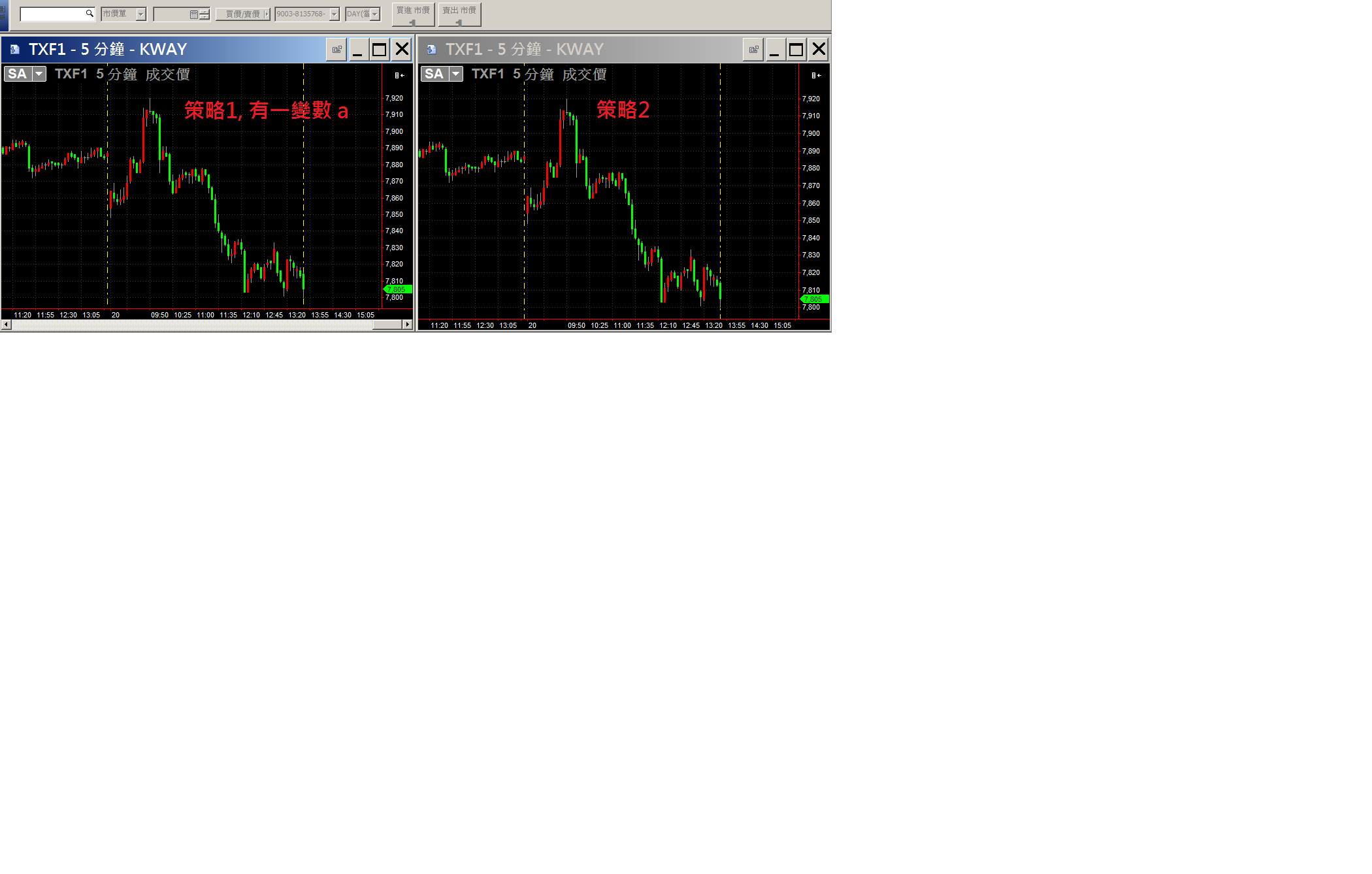

如圖, "策略2"  可否取得 "策略1的變數 a " 來使用?  thanks.

我問題是 --- 兩個不同視窗(一個視窗一個策略,對嗎?)內,
可否取別人的視窗的變數來使用?

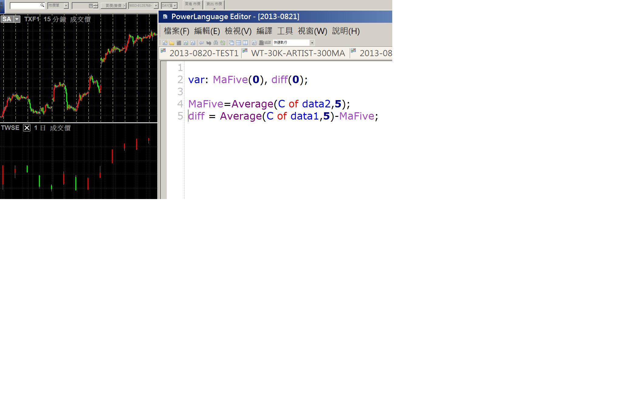

發表於 13-8-21 14:27 | 顯示全部樓層
不熟mc,弱弱的回一下,用data2可以解決嗎?

不好意思,沒表達清楚,
google大的要求是"策略2"  可否取得 "策略1的變數 a ",
若是把策略1的symbol和週期設在data2,
再從策略二的strategy中寫程式,
那不就可以取得策略一的變數,
我也不確定是否可行,
只是想說這樣可以解決問題,
要再請google大測試看看是否可行。

似乎可行!  如圖, data1是台指, data2是加權指數,
我隨便舉例(週期不同), 用 data1 的 五均 減 data2 的五均,
可成功編譯. 非常謝謝 A大.
