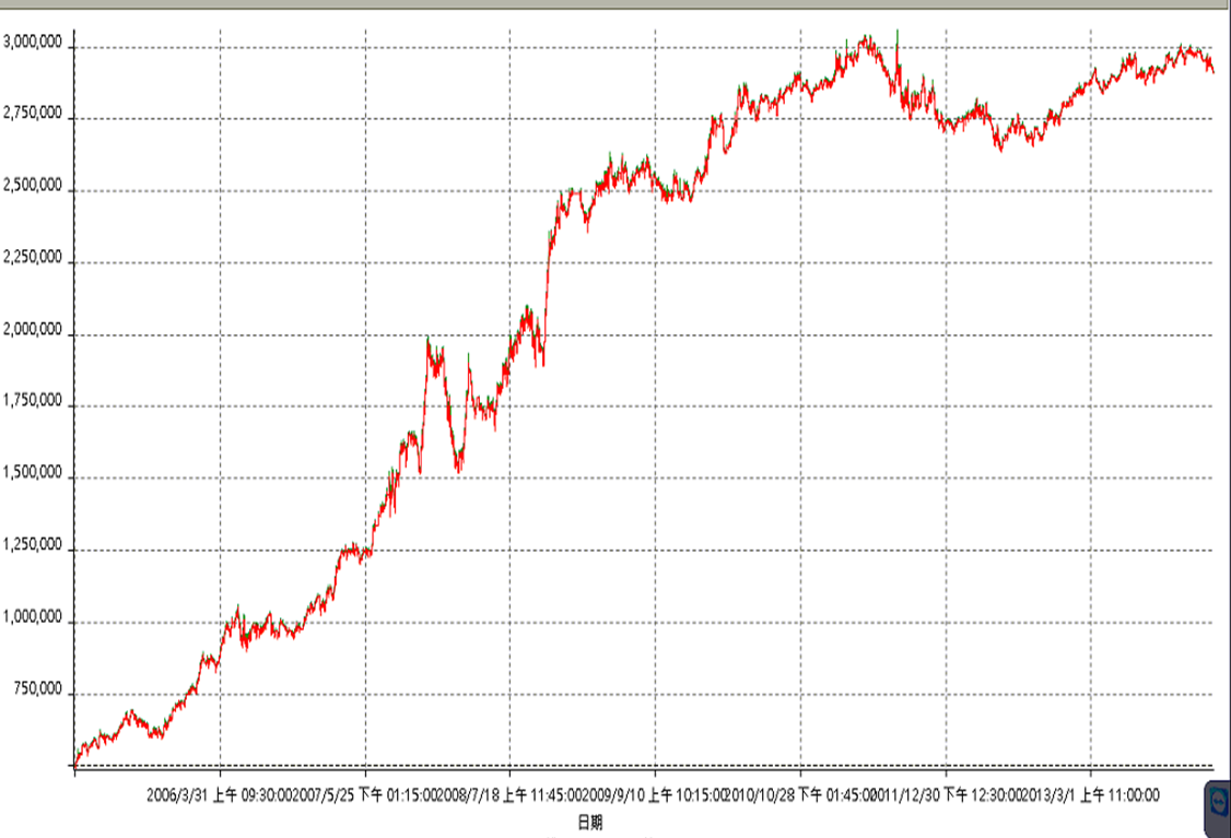

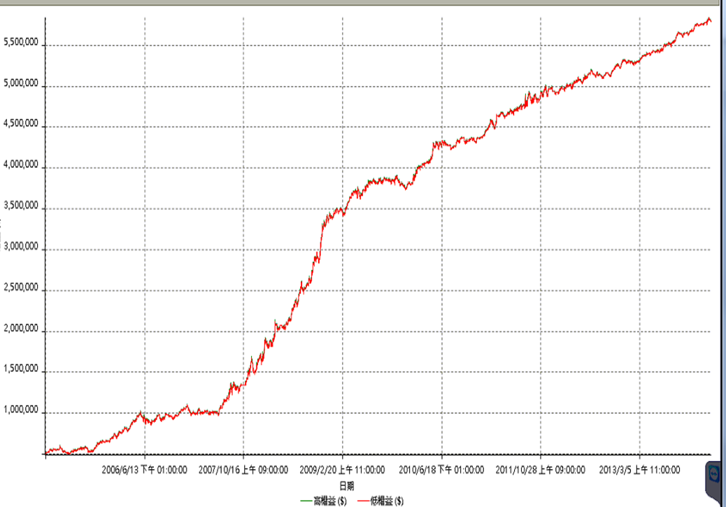

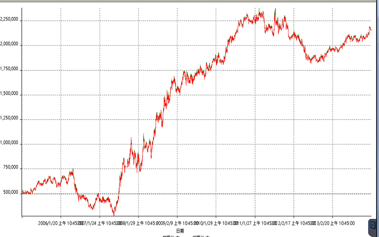

在把程式放到其它商品之前, 其實可以先向下調整2個時間週期看看, 果如果仍有不錯的獲利, 那就証明你的程式結構非常簡單, 己經捉到市場唯一不變的關鍵因素, 如果稍為變更一下週期, 獲利就天差地遠的話, 那麽你的程式己經用了很多無用的技術指標(至少我的程式己經没有用技術指)及濾網做curve fitting的產物, 絕對不能用在真實的戰場上,我以前就有很多此類的經驗.
向下調整時間週期獲利必然減少, 因為交易频率上升,手續費及滑價成本增加了, 但是利潤曲線仍然是向上的.
分享我正在服役的波段程式, 60min, 45min,30min 三種時間週期的equity curve.
發表於 14-2-23 21:34 | 顯示全部樓層
eychang 發表於 14-2-23 20:43
在把程式放到其它商品之前, 其實可以先向下調整2個時間週期看看, 果如果仍有不錯的獲利, 那就証 ...
請問一下,您這圖3策略,如果回測期間採2001~2009去做最佳化回測後,2010以後還能持續創新高,策略不死不破MDD嗎?
發表於 14-2-23 22:25 | 顯示全部樓層
賭神咖啡客 發表於 14-2-23 21:34
請問一下,您這圖3策略,如果回測期間採2001~2009去做最佳化回測後,2010以後還能持續創新高,策略不死不 ...

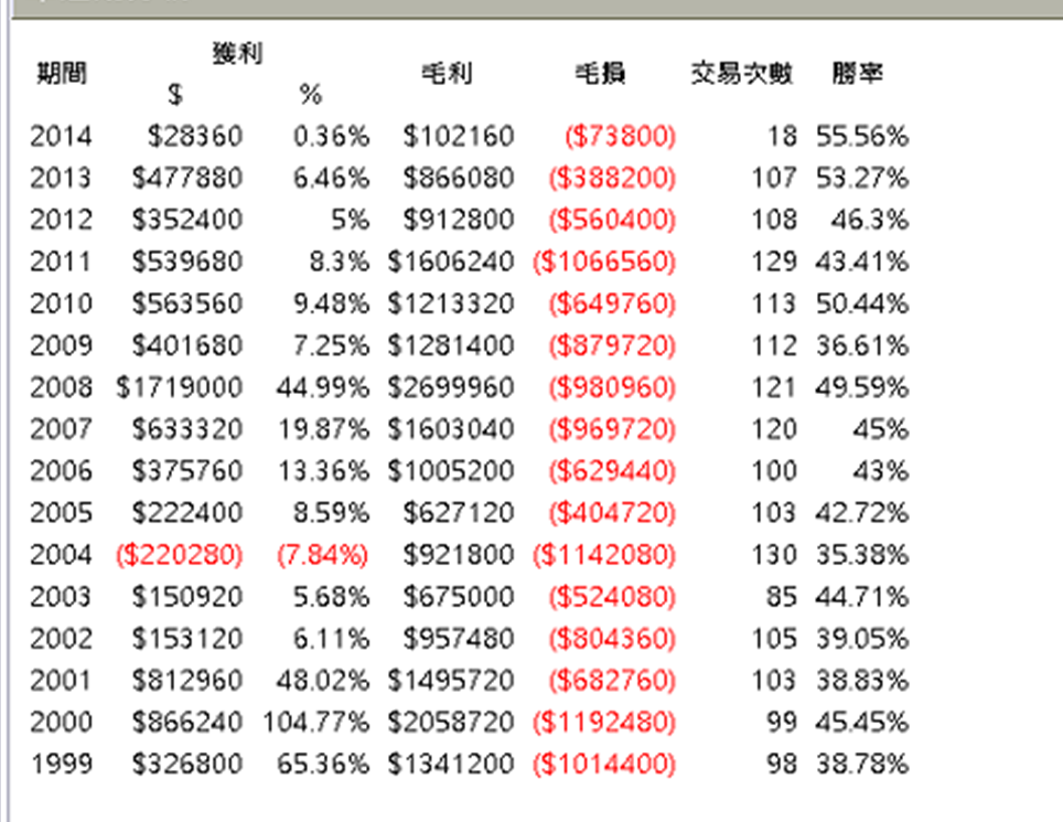

我從HTC轉為使MC没超过半年的時間, 當初我安裝群益的MC其历史资料從2007年開始, 因此程式開發只用了7年的历史資料, 後來群益將历史资料檔增加至2001年, 我再用向前推5年的資料回測, 發現equity curve 只有2004是賠22W, 其它年還是穩穩賺, 直至昨天我發現历史資其實可以跑到1999, 因此我又用同一程式多跑2年, 結是1999至2000年還是45度角, 而且此2年平均獲利超过60W, 因此我用了7年的OUT OFF SAMPLE data 來驗証我的程式可靠度.

本帖最後由 賭神咖啡客 於 14-2-24 00:13 編輯
eychang 發表於 14-2-23 22:25
回賭神兄:
我從HTC轉為使MC没超过半年的時間, 當初我安裝群益的MC其历史资料從2007年開始, 因此程式開 ...
我的意思是說如果做隻策略是用2001~2009年去跑最佳參化後(先不管2010年以後)
所得的equity curve,之後再去看看2010年後的表現是否能維持獲利,策略不破MDD死掉?
怕是很多策略是回測很爽,實單靠妖,美夢破碎!
我想從2013今天往前回測去做隻很票亮的45度穩定向上equity curve,很容易且可以量產相關系數低的多隻策略
但實單自此後....equity curve命運就不是45度向上了
