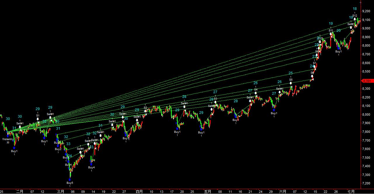

發表於 16-3-1 01:09 | 顯示全部樓層
alexliou 發表於 16-2-29 18:01
原PO提到   "訊號只會針對 Firstentry的部位執行一次,請問要怎麼讓他可以持續賣出?"
因為好奇心     這個 ...
為了實驗方便 ,把手工設定價為改成浮動這樣 +100 -100也是浮動
這樣人工下單 ,機器幫忙看家的方式就自行發揮了~~~~
input: FirstLots(30),handkeyprice(7800),starttime(0845),endtime(1344),TP(100),SL(50) ;
var: aa(0),mp(0),counter(0),ename(""),counter2(0);
mp=marketposition*currentcontracts;
if mp=0 and time>starttime and time<endtime then begin
        once(close=handkeyprice)begin
                buy ("firstentry") FirstLots contract next bar at handkeyprice limit;
               aa=handkeyprice;
       end;
end;
if mp>0 and time>starttime and time<endtime then begin
           if close-aa<-SL then begin
              buy("Buy") 1 contract next bar at market;
              counter2=counter2+1;
              aa=aa-SL;
       end else if  close-aa>TP then begin
               If counter2<=0 then begin
                       counter=counter+1;
                       ename="S"+NumtoStr(counter,0);
                       sell(ename) 1 contract total next bar at market;
               end else begin
                       sell from entry("Buy") 1 contract total next bar at market;
                       counter2=counter2-1;
               end;
               aa=aa+TP;
        end;
end;

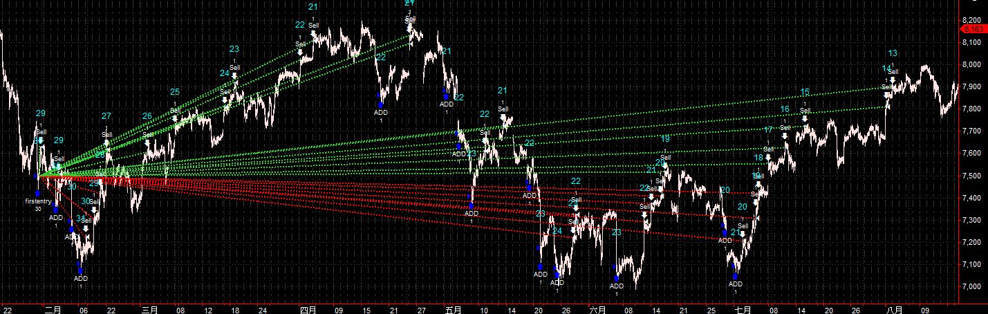

發表於 16-2-29 18:01 | 顯示全部樓層
因為好奇心     這個問題我實驗了一下午
結果顯示  每個partial sell 的entry  的確只會對相同的long entry進行一次而已
所以第一次買進的30口
如果要部分平倉   每次賣出一口   就需要30個sell entry
假設你原先買的30口在新買的契約沒消化前不賣
我將原先Code更改如下
var:aa(0),mp(0),counter(0),ename(""),counter2(0);
if mp=0 and time>0845 and time<1344 then begin
        once(close=7800)begin
                buy ("firstentry")30 contract next bar at 7800 limit;
               aa=7800;
       end;
end;
if mp>0 and time>0845 and time<1344 then begin
           if close-aa<-100 then begin
              aa=aa-100;
       end else if  close-aa>100 then begin
                       counter=counter+1;
               end else begin
               end;
               aa=aa+100;
        end;
end;
我把每50點向下買一口改為每100點買一口
要不然不對稱的買法
若非大大大多頭行情
會買到永遠賣不完(甚至賣不到)原先那30口

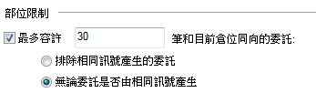

發表於 16-2-26 01:13 | 顯示全部樓層
這邊有沒有設定?
 樓主| 發表於 16-2-26 08:40 | 顯示全部樓層
有耶~ 我把它設定到最高值了

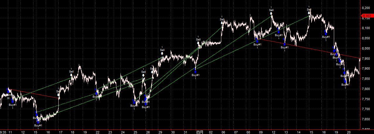

發表於 16-2-29 09:12 | 顯示全部樓層
我作了一下實驗把 sell 換成 sellshort 試了試, marketposition被指令影響的機制跟我們的想像不同 .
   我把sell 換成 sellshort後  他認定 marketposition變成負值 (在 position =initial -1口時----)

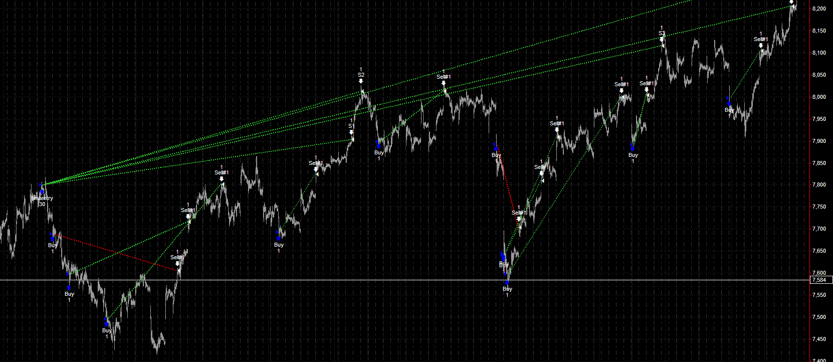

發表於 16-2-29 18:14 | 顯示全部樓層
本帖最後由 alexliou 於 16-2-29 18:29 編輯
我想這應該是原PO想要的結果
發表於 16-2-29 19:39 | 顯示全部樓層
alex大太厲害了~又跟您偷偷學到新招XD
我也又修改了一下, 應該是這樣吧XD

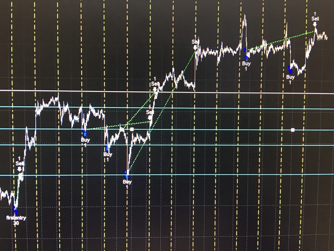

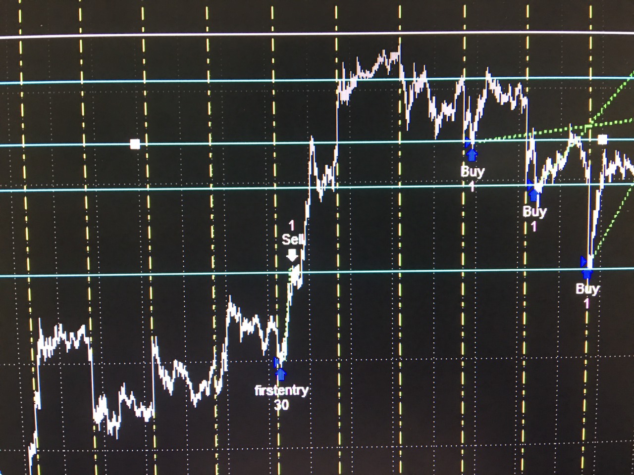

發表於 16-3-1 09:39 | 顯示全部樓層
alexliou 發表於 16-3-1 06:02
原先版大策略的邏輯稍微複雜
我摸索好久   一直無法精確看出partial selling entry是如何運作的
後來我寫了 ...
有個分批出場開關
[SameExitFromOneEntryOnce=false;]
加了這行以後就可以不分entry 只要有多單部位都可以分批Sell
但結果就會像我第二張圖一樣...好像全都先從firstentry出場, 看起來怪怪的
swwang1999 + 2 感謝分享
