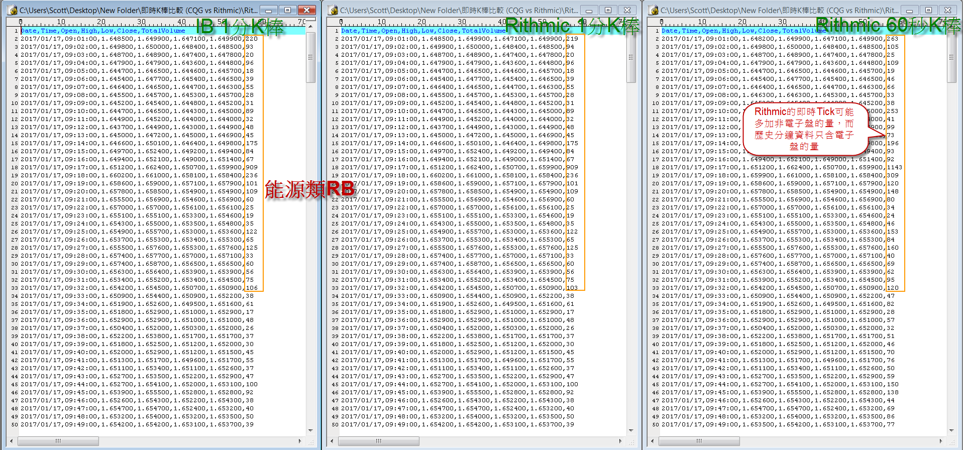

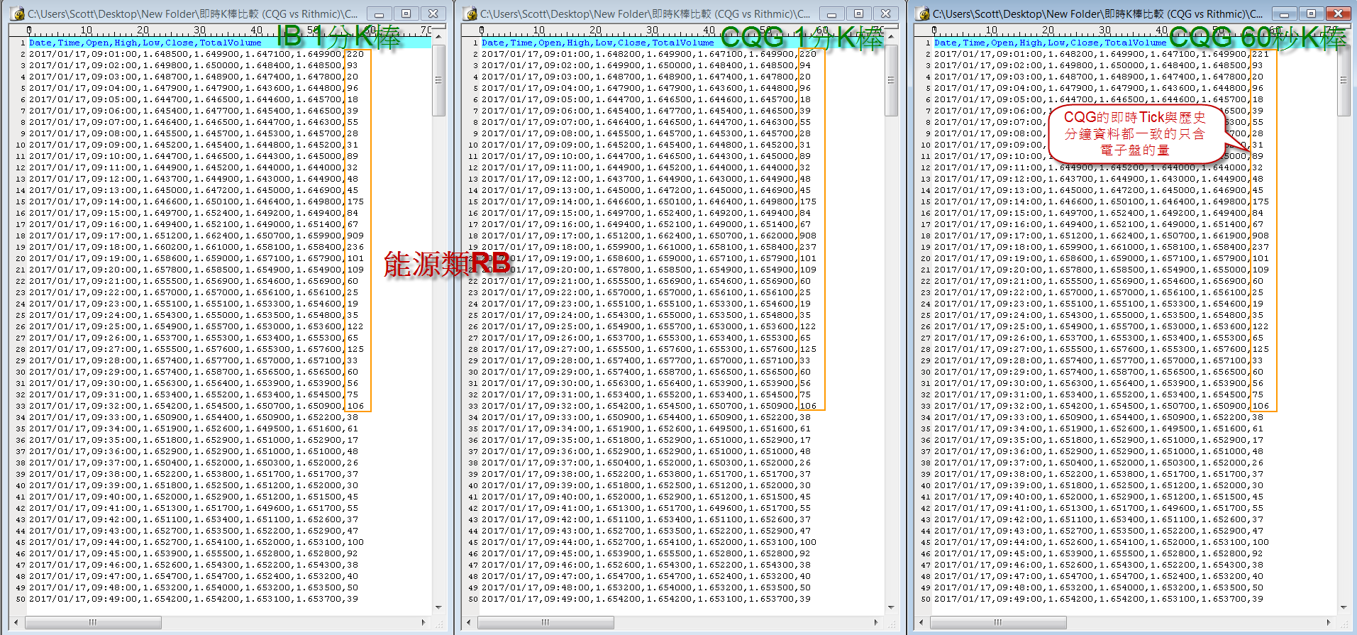

在Rithmic修正此問題前
對於能源類的商品,如要有較佳的即時Tick與歷史分鐘線的一致性
建議CL, HO, RB這三個能源商品使用CQG會好一些(而Rithmic的NG是OK的)
不是Rithmic漏Ticks所導致
相反的,反而是Rithmic在即時Ticks的資料可能多加了非電子盤的Tick資料的緣故
測試數據與量的比較圖如下所示(測試日期:2017-01-17)
【Rithmic實測】 (含開、高、低、收價的比較)
CL 即時K棒完整性出入: 7.9% (不佳)
HO 即時K棒完整性出入:26.3% (不佳)
RB 即時K棒完整性出入:29.6% (不佳)
NG 即時K棒完整性出入: 4.8% (優良)
【CQG實測】 (含開、高、低、收價的比較)
CL 即時K棒完整性出入: 1.7% (優良)
HO 即時K棒完整性出入: 8.4% (不佳)
RB 即時K棒完整性出入:10.6% (不佳)
NG 即時K棒完整性出入: 6.3% (不佳)
【Rithmic的即時Tick與歷史分鐘量比較】
【CQG的即時Tick與歷史分鐘量比較】

TICK資料的問題 應該是出在 CME 2015/06/10 開始啟用 MDP3.0的關係
原本是逐筆不合併 改成同一TIMESTAMP同價合併 所以TICK會減少
分K應該大家都一樣 差別在TICK
Rithmic並沒有加入 所以不管你測任何商品 Rithmic的Tick一定會是最多的
網路傳輸因素 除非你把主機架在CME Aurora Data Center或是CME Aurora Trading Server
否則得到的即時數據都不會完整
不過如果只是因為同價合併,沒道理Rithmic只有能源類(CL, HO, RB)的開、高、低、收會差那麼多
而Rithmic其他商品ES, YM, GC, PL的開、高、低、收卻不受影響(請參考第一篇【Rithmic實測】)
如果是因為網路延遲或封包丟失所導致,應該是全面性的,不會只單挑CL, HO, RB,對吧?
所以我估計應該有其他原因
