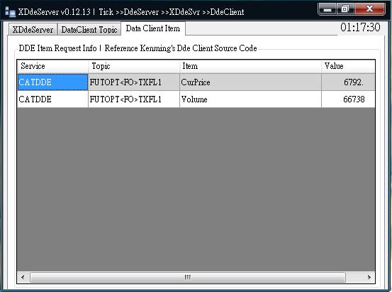

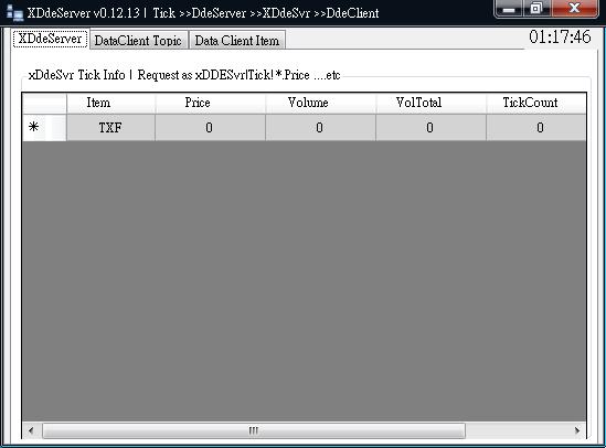

您好:
照您的方式設定,資料仍進不來?

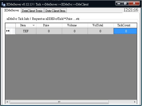

發表於 11-12-16 13:20 | 顯示全部樓層
感謝幫助!
但是XDdeServer仍沒有資料
 樓主| 發表於 11-12-16 14:10 | 顯示全部樓層
回復 22# afala
這真是好特別的文字串啊 6792.
該不會是被 xDdeSvr 轉換成 數字時 判別為文字 變成零值了
預設零值我就不轉發 DDE給下一層 Client 端,
請問一下,接收的資料是不是一直在跳動,只是轉發的 TickCount 一直是 0
發表於 11-12-16 19:07 | 顯示全部樓層
回復  afala
這真是好特別的文字串啊 6792.
該不會是被 xDdeSvr 轉換成 數字時 判別為文字 變成零值 ...
meimeichen 發表於 11-12-16 02:10 PM
是的!
接收的資料一直在跳動,只是轉發的 TickCount 一直是 0

 樓主| 發表於 11-12-16 20:24 | 顯示全部樓層
回復 24# afala
實在是頭一次看到有這樣的數值 小數點後面 空空如也的數字,真的是太厲害了
確認是 數值轉換錯誤 列入修正項目
