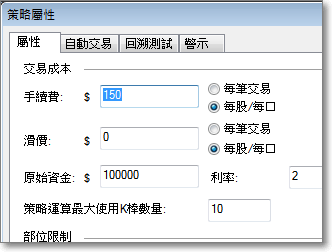

交易成本設定為每次進場與出場需各扣 150元(手續費+稅)

發表於 13-3-4 10:20 | 顯示全部樓層
紀律交易者 發表於 13-3-4 10:05
所以這策略  是每次賺 371元  已扣成本600元     是這樣嗎    謝謝
交易成本改成每一趟先扣300元的狀況下,這策略就有獲利了:交易成本真的很恐怖 XD
剛剛那張回測報告圖有獲利的、勝率 57%的,就是成本扣300元的,不是600喔。
