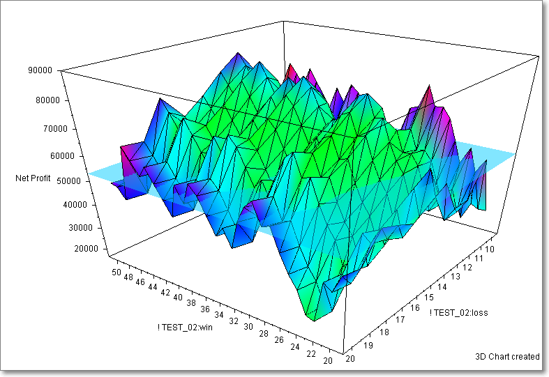

停損/停利 都是參數,通常這得用參數-績效高原 或是 Inside/Outside sample 去檢查看看 over fitting 的可能性。
以這個策略來說,我們把停利的區間從 20~50 停損區間從 10~20,step=1 去做最佳化,可以看到如下圖。簡單講,不管用哪組參數至少都是有獲利。如果這策略有 over fitting 的嫌疑,應該不會是在停損停利這邊。

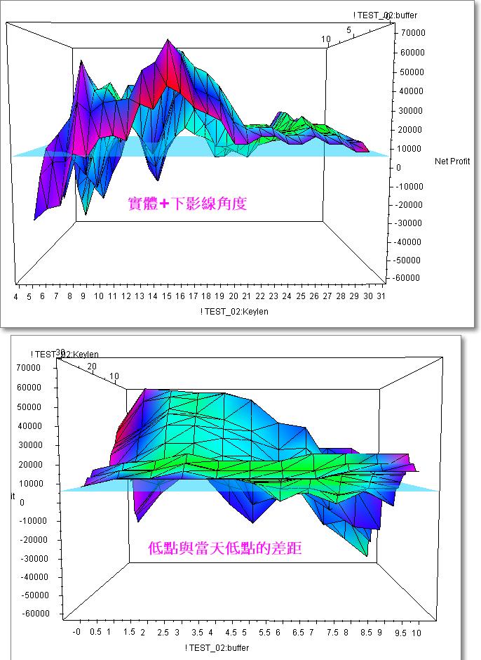

我猜,反而是實體+下影線這部份比較是有 over fitting 風險的。

另外,我再去測試一下那個關鍵K棒的12點,與跟當天低點相差1點內可接受這兩個參數,我想我猜測的部分應該是對的,over fitting 的疑慮在...12點。

實體+下影線  有沒有最佳化的問題
用嚴格的標準   只要是數字  都是有人會質疑
但期貨操作者最重要   他在想什麼
我說過  如果是 3點  5點紅
說是極值反轉  我覺得太誇張    當然也許會更賺  ..但我沒測也不知道
實體30  不是更好嗎   ...但我認為   20/-20     進場離低點超過 30   好嗎
簡單說   我開發策略  盡量合情合理   該想的   我都儘量想
網友問的  我大都想過
我想  什麼20/-20    12    絕不是此策略最好的參數   ...絕對不是

 樓主| 發表於 13-3-4 12:28 | 顯示全部樓層
曾永政 發表於 13-3-4 11:36
停損/停利 都是參數,通常這得用參數-績效高原 或是 Inside/Outside sample 去檢查看看 over fitting 的可 ...
所以停損停利  沒有最佳化的嫌疑
謝謝
