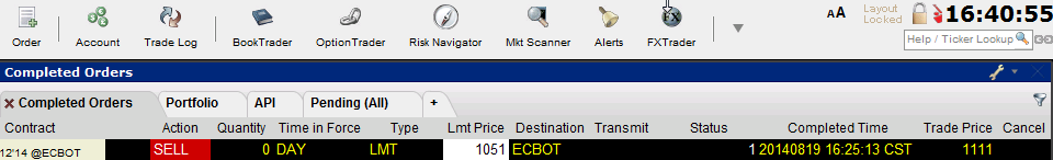

OK~ 我試試將那行改成
BuyOrderID = ibc.PlaceOrder( ContractMonth, "BUY", Shares, "LMT", LastValue(BuyPrice), 0, "DAY", True );
再觀察看是不是正常執行
不過能請教一下二者間的差異嗎?
另外我剛也將Short 改過了
ShortOrderID = ibc.PlaceOrder( ContractMonth, "SELL", Shares, "LMT", LastValue(ShortPrice), 0, "DAY", True );
結果有筆剛好有訊號發出
但我不太懂
為何Lmt Price 是 1051
但 Trade Price 是 1111

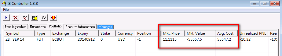

另外附上 IB Controller 的圖示
紅框中的三個數字不太知道他的意義?
感謝!

差異就是把 number 丟到 array 裡吧
因為你的 limit price 低於 trade price
比如說我 buy limite price at 1051,但 trade price 高於我限定的價位,那要到這個價位才會成交
但如果我是 sell limit price at 1051,而 trade price 大於我要空的價位
那當然就馬上成交了,不會等到價位跌到 1051 才空
market price = 現在價位
market value = 現在價位 x 每點價值
average cost = 你成交的價位 x 每點價值

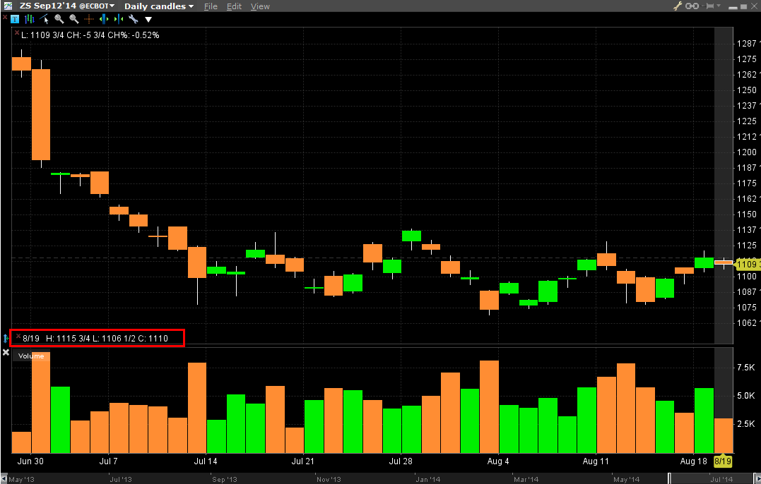

所以以我那個圖而言
所以 1111 是市場上的
成交價 ? 委買價? 委賣價 ?
trade price 在 IB 裡是翻譯成 "交易價位" 也就是市價
IB 裡的 ZS Sep.14 有 1111 這個價位呀
IB 的 ZS Sep. 14 K線圖
參考報價連結
http://quotes.esignal.com/esignalprod/quote.action?s=ZS%201!&type=Future&fromSearch=true
http://www.commoditycharts.com/commodityprices/Soybeans/ZS/&?mode=i
其實我不建議程式自動交易使用限價單
除了不能成交的風險之外
1. 報價的差異 ex. eSignal 連續月份 #F
2. 各別月份 Month codes: {F G H J K M N Q U V X Z} - Jan ... Dec 的差異
3. rollover rules 的差異
等等
這樣限價會比較容易出現問題,除非你人都顧在電腦前
或是你策略算出進場點位,人工下限價單隨時改單
參考看看了

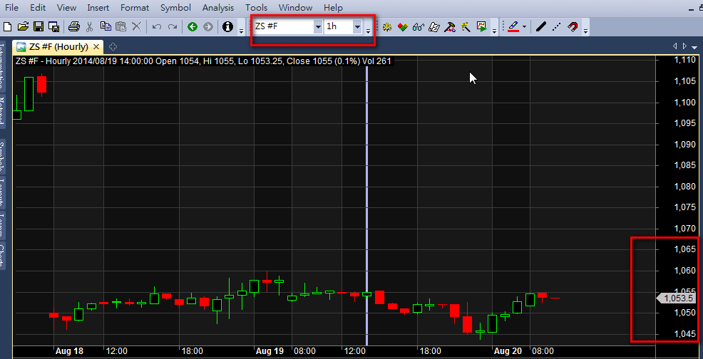

以下是我在AB 接eSignal 昨天ZS #F 的小時線
在圖中價位最高在1060左右
這是連續月報價與當月報價不同的闗係嗎?

因為eSignal 的 ZS #F 已經是 ZS Nov.'14 的報價了
這就是不建議使用限價單的原因之一
skyler + 2 感謝分享
