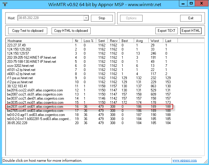

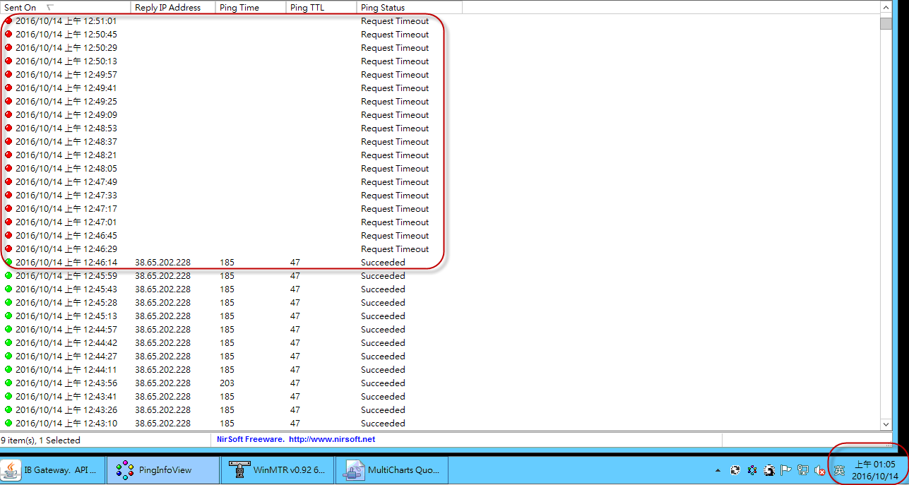

昨天也遇到你說的MultiCharts + Rithmic斷線情形,自深夜12:46起約20分鐘左右無法連接Rithmic報價主機但看R Trader軟體裡面的報價是有進來的
此時Ping 38.65.202.228 (Rithmic旁邊的主機)持續不通,如下圖所示
而原因是他們內部的的一台主機不通(可能是Router吧)
如下圖所示

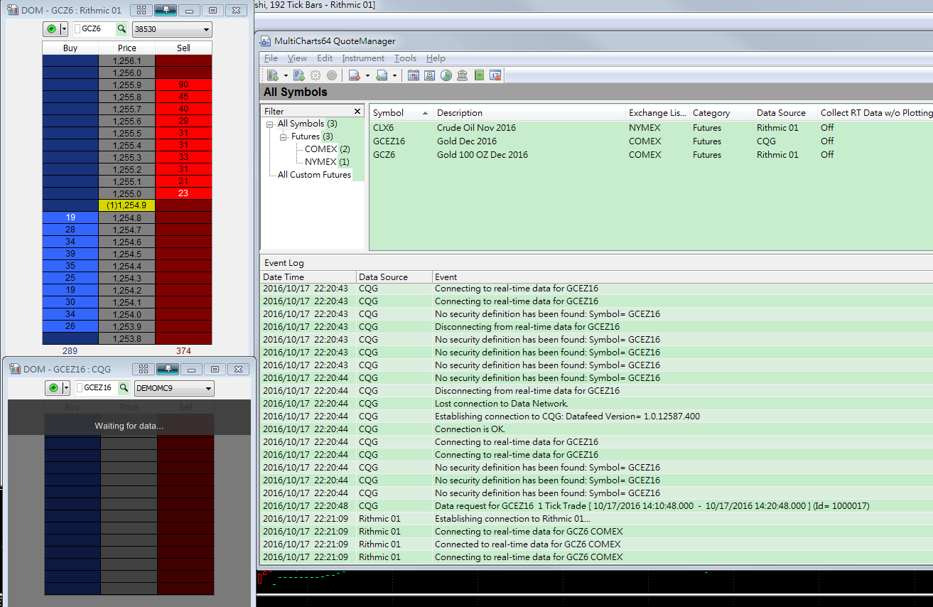

Rithmic又開始延遲了
 樓主| 發表於 16-10-17 21:27 | 顯示全部樓層
Haydn 發表於 16-10-17 17:59
Rithmic又開始延遲了
我今天也在那時間附近,Rithmic報價也發生停掉問題
請詳情,請參考此篇
http://www.coco-in.net/forum.php ... 14860&fromuid=28364
請教一下
1.你今天的【MC + Rithmic】即時資料有完全停掉,要重開MC才能恢復正常嗎?
2.你的MC有裝凱衛的數據源嗎?
發表於 16-10-17 22:35 | 顯示全部樓層
我是整個停掉不動 重開後DOM正常 但是圖開不出來 火大整個系統重灌
我沒做國內期貨所以沒用中文版的MC 一直都用英文版的MC
我覺得是MC跟網路的問題  CQG與Rithmic數據源應該是沒問題
上MC的官網論壇上也沒看見有人在說這問題
幹! 反正搞得很煩

晚上還特別去申請一個CQG demo試 結果讓我呆了
Rithmic 跟 CQG都開 CQG居然DOM跟圖都卡住不動  真的是.........
