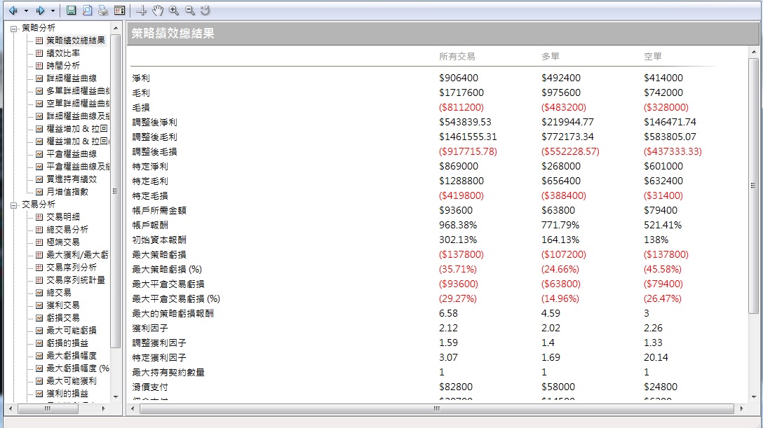

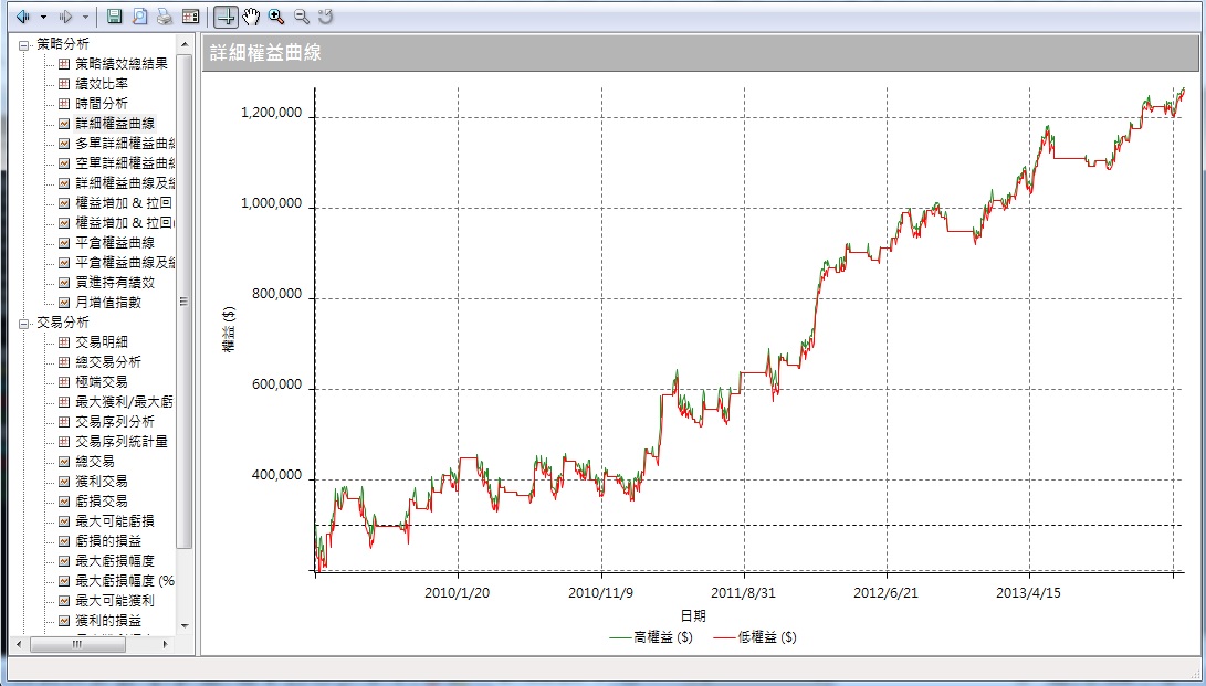

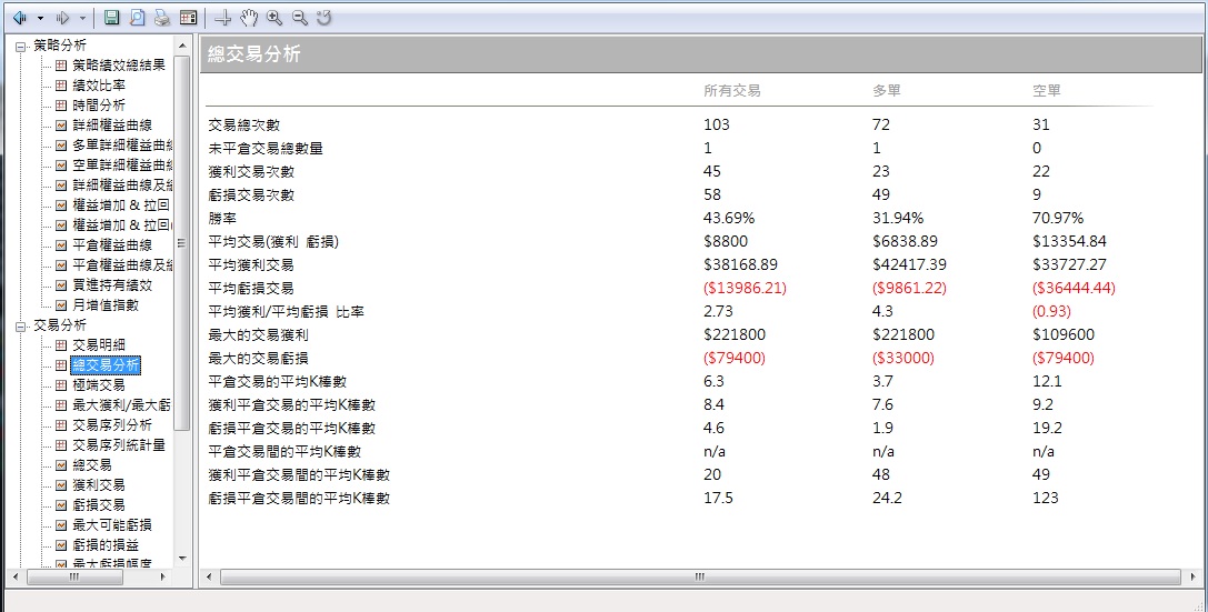

上一版的程式獲得了大家很多寶貴意見,小弟真的覺得 coco 是個很棒的地方,可以這麼無私的給建議,感謝上次有給我意見的前輩;坦白說小弟這一兩個禮拜腦袋裡面都是程式,可是無論怎麼寫都寫不出一支權益曲線可以成45度的程式,因此小弟主要希望在有一定獲利的情況下降低 MDD, 降低交易次數,所以又寫了第二版程式出來再請大家給點意見。
這個程式有一點小奇怪的地方是從2009開始回測結果還好,賺個90萬左右,但是如果改成 2000年回測的話竟然也只賺100萬而已,是不是可以解釋為這個程式非常不適合2009年以前那種大漲大跌盤,反而適合現在這種溫吞盤呢?另外各位敢用這樣的程式上戰場嗎?

做賣方的的獲利好像不錯,2009前賣方的狀況不知道如何
發表於 14-3-2 22:19 | 顯示全部樓層
多單勝率 31.94%
空單勝率 70.97%
差很多喔!

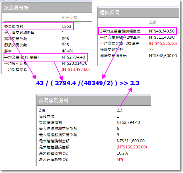

tender64 發表於 14-3-3 12:50
Z值 -0.84, 信賴界限 0.6,能告訴我這兩個數字的意義嗎?
Z Score = 平方根 (交易次數) * ( 每次交易平均獲利金額 / 獲利金額的標準差 )
算出來的Z Score是越大越好,如果:
Z Score > 1.645,則我們就有95%的信心(Confidence Level)說這個交易系統是會獲利的
  Z Score > 2.33,則我們就有99%的信心(Confidence Level)說這個交易系統是會獲利的
Z Score > 3.09,則我們就有99.9%的信心(Confidence Level)說這個交易系統是會獲利的
但是如果我們系統算出來的Z Score小於1.645的話怎麼辦,這通常代表著這個系統的交易次數不夠,平均獲利金額過低且變異過大。也有可能代表著我們看到這個系統會獲利的原因,可能純粹是因為運氣好的關係,這個系統其實是不具有獲利能力的。不論如何,如果Z Score沒有達到標準的話,那我們就要多小心注意一點,不要貿然的就實際上線go live
(轉載自藍色投機客Blog)

我想,MultiCharts 回測報表上提供的 Z 值計算公式肯定與 藍色投機客 提供的不一樣,
不然只要回測的淨利是正值,根據 藍色投機客 提供的 Z 值就不該會有負值出現,不是嗎?
